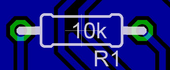

Lötaugen vergrößern
Persönliche Seite
Also zu klein sind die sicherlich nicht, aber wenn Du Deine Platine
selber aetzt waere es vor allem hilfreich, ein bisschen mehr Clearance
zwischen Massepolygon und Leiterbahn zu schaffen. Wenn Du die Pads
vergroessert wirkt sich das auf alle Pads aus und Du musst im Nachgang
bei einem fertigen Layout auch pruefen ob die Design-Rules noch OK sind.
moin...
Und als Selber-Ätzer und Bohrer evtl. noch das ULP "Drill-aid" aufrufen
und diesen Layer mit ausdrucken..  damit das Kupfer auch bis zum
Bohrloch geht...
