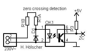

hallo zusammen,
ich habe im internet etwas gestöbert und verstehe nicht,
wie der schaltungsdesigner auf die dimensionierung kommt.
die da wäre:
OK1 4n33
D1  1n4007
R1A 27k/1W
R1B 27k/1W
R3  10k
vor allem mit der widerstandsdimensionierung komm ich nicht klar.
es soll eine zero-crossing detection für einen dimmer sein.
wär cool wenn mir jemand helfen könnte.
gruss c.
Gast #992416
Widerstand R1 wegen Spannungsfestigkeit auf 2 Widerstände (R1A und B)
aufgeteilt, I ca. 4mA.
Der Pull-Up ist auf 0,5mA dimensioniert, wass m. E. ein bischen wenig
ist, sollte aber funktionieren.....
