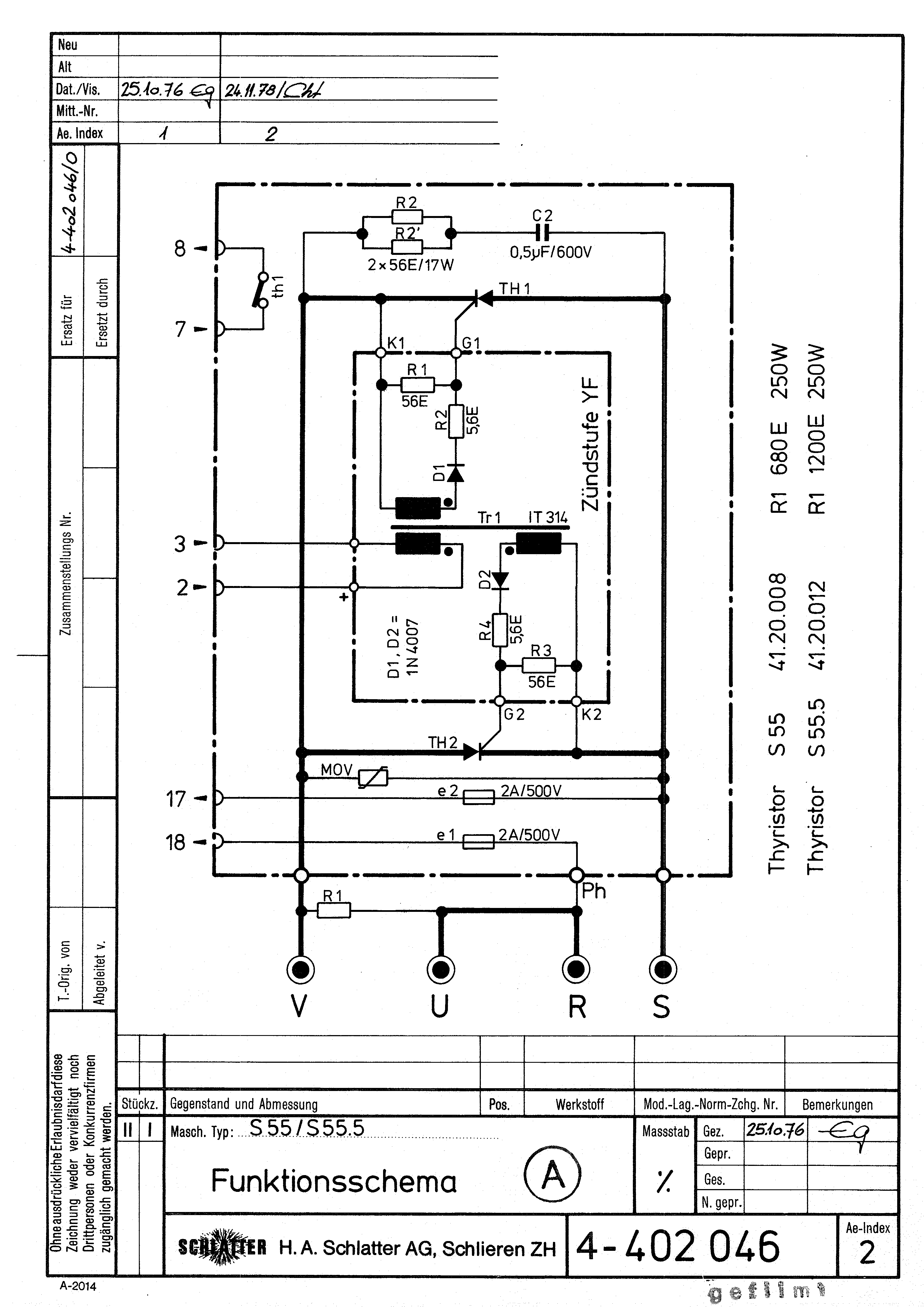

ich habe 10 Stück folgenden Thyristoren. Die sind in einer Schweißanlage
der Firma Schlatter eingebaut gewesen. Es ist der Typ S55. Hat evtl
einer Infos bezüglich der Ansteuerung, ein bekannter meinte das die
einfach 0-10V bekommen, aber das kann ich mir nicht so richtig
vorstellen.
Pin 7+8 ist einfach ein Temperaturkontakt.
Das Ansteuersignal muss denke ich auf den Pin 2+3.
Und was Pin 17+18 soll verstehe ich auch nicht.
Kann mir da evtl einer einen Tip geben.
Danke schonmal.
Gruss Marco

Angesteuert wird dieses Modul mit kurzen Impulsen an Pin 2+3.
Wie hoch die Spannung sein muss, hängt vom Übertrager ab. Ich würde die
Spannung in etwa so wählen, dass 0,2-0,5A in das Gate fließen, bzw. dass
etwa 3-5V am Ausgang des Übertrages anliegen.
Die Impulsdauer liegt irgendwo im Bereich von einigen 10-100µs bei einer
Wiederholrate von 1-10kHz. Meist werden diese Impulse solange
wiederholt, bis die Thyristoren sauber gezündet haben, oder solange
diese eingeschaltet bleiben sollen. Wichtig ist, dass diese Impulse eine
relativ steile Flanke haben.

PWM nicht direkt, die Impulse können eine feste Impulsbreite haben, die
an sich auch relativ unkritisch ist. Es müssen nur die Mindestzeiten die
der Thyristor erfordert eingehalten werden. Und die Maximaldauer darf
nicht so hoch werden, dass der Übertrager in die Sättigung kommt.
> Bei der Schweissanlage muss man ja 3 parameter einstellen können, also
> man braucht einmal das vorwärmen um die oberflächen zu erhitzen. Dann
> gibts es das eigentliche Schweißen und dann das nachglühen.
Mit Schweissanlagen kenne ich mich nicht aus, aber vermutlich wird das
über eine Phasenverschiebung gemacht. Der Zündzeitpunkt relativ zum
Nulldurchgang der Spannung (bzw. des Stromes, was angeblich bei
Induktiven Lasten auch öfters gemacht wird) wird dazu verändert. Die
Zündimpulse bleiben von der Dauer her konstant.

Es gibt elektrische Werte für die Ansteuerung, z.B.:
Maximum Parameter 25°C:
Gate current  to trigger at 12V  -> 150mA
Gate voltage to trigger at 12V   -> 3V
Non-trigger gate voltage Tj 125°C-> 0,15V
Peak forward gate current        -> 4A
Peak revers gate voltage         -> 5V
Peak gate power                  -> 16Watt
Average gate power               -> 3Watt
aber dafür ist das Datenblatt zuständig.

Die Zündimpulse kann man mit einem Oszillator (z.B. NE555) erzeugen.
Dieser muss dann nur noch ein und ausgeschaltet werden. Keine Ahnung wie
schnelle eine S7 ist, für die Phasenanschnittsteuerung müssen die
Impulse zeitlich auf besser als 1ms genau erzeugt werden.

Ja, aber trotzdem muss der Zeitpunkt wann der Oszillator geschaltet wird
mindestens 1ms genau sein:
50Hz -> 20ms Periodendauer -> 10ms pro Halbwelle. 1ms ermöglichst also
gerade mal 10 verschiedene Einstellmöglichkeiten.

Unter Gate Drive ließt man z.B.:
Standard Spec.:
Rise time    < 1 usec
Pulse width>_> 10 usec
Geschaltet wird die Netz-Frequenz oder eine höhere, wichtig für
turn-off-time.
