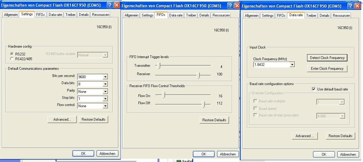

habe mir zur programmierung des Pollin Boards V2 ein PCMCIA to RS232
Adapter gekauft den Delock 61603.  Aber mit Ponyprog lässt sich keine
Verbindung herstellen. Beim Gerätemanager steht drin COM 5 aber Ponyrog
zeigt nur bis COM 4 an und auch nur COM 4 ist beim Interface Setup in
Ponyprog anklickbar. aber es wird keine Verbindugn aufgebaut. Das Pollin
Board funktioniert, da es am alten Rechner der eine Serielle
Schnittstelle hat von Ponyprog erkannt wird. Muss man an der Karte noch
etwas umstellen wie bei Gerätemanger im Anhang? Ich hoffe Ihr könnt mir
weiterhelfen damit die 40 euro nicht umsonst waren.

Ok also Fehler habe ich gefunden es lang wirklich an der COM
einstellung. Hab die Einstellung von COM 5 auf COM 1 gemacht nun erkennt
auch Ponyprog das Board und kann den Flash auslesen. Sollte man trotzdem
noch irgendwelche Konfigurationen machen die man im Anhang einstellen
kann?
