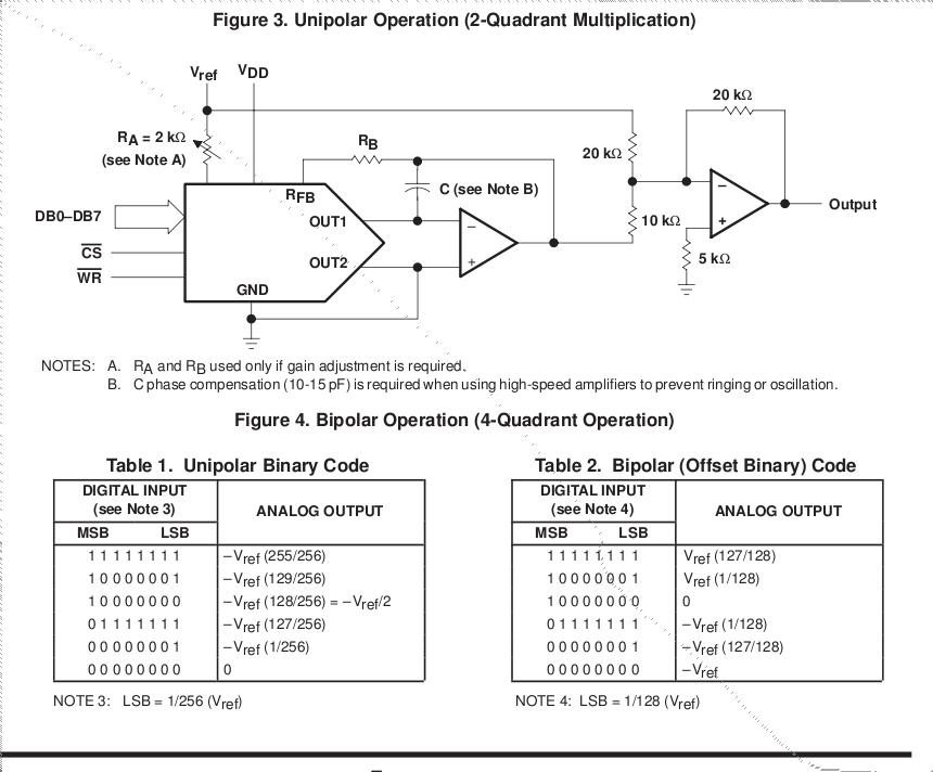

Ich will ein Audiosignal erzeugen, welches negative und positive
Spannungen hat (Schwingungen). Dieses soll über einen µC zu einem
DA-Umsetzer (mit Beschaltung laut Datenblatt) und dann zum Verstärker
gehn. Für den Operationsverstärker habe ich den TL082 genommen, für Ra
und Rb habe ich 2k genommen. Jedoch funktioniert das ganze nicht, ohne
OP kommt am DA-Umsetzer eine sinnvolle Spannung raus (max. 5V), wenn ich
jedoch den OP dazulöte kommen auf einmal aus OUT1-OUT2 vom DA-Wandler
ca. 10V raus und am Ausgang von der OP-Beschaltung, die dann zum
Verstärker geht (noch nicht eingebaut) kommen ganze 0V an. Ich habe
schon einen neuen OP verwendet, geht trotzdem noch nicht. OP läuft mit
+-12V, der DA-Umsetzer mit 5V.
Hat jemand Lösungen des Problems parat?
