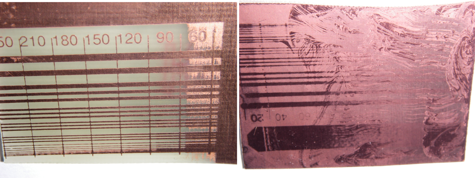

welche Erfahrungen habt ihr mit den "günstigen" Fotoplatinen von
Reichelt gemacht?
Ich habe keine gescheiten Ergebnisse erzielt.
Nachdem ich ca. 10 Platinen von der Sorte "FHPCU" von Reichelt über den
Jordan gejagt habe, bin ich zum örtlichen Elektronik-Händler und habe
mir eine Platine zum Testen dort gekauft.
Den Hersteller kenne ich leider nicht - werde ich aber mal nachfragen.
Im Anhang befindet sich ein Bild das den Direkt-Verleich zeigt. Ich habe
beide Platinen unter selben Voraussetzungen (versucht) herzustellen.
Also ich kann nur empfehlen Qualität zu kaufen, wenn man Platinen mit
der Belichtungsmethode herstellen möchte. Sonst kommt man da auf keinen
grünen Zweig.
Was sind eure Erfahrungen?

hi hab die gleichen Erfahrungen gemacht allerdings hatte ich schon nach
der dritten aufgegeben
von Helmut L. (helmi1)
Die gleiche Erfahrung habe ich auch gemacht. Habe ebenfalls nach der 3.
Platine aufgegeben und nutzte die restlichen Karten als Gehäusematerial.
Beste Ergebnisse erreiche ich immer mit Bungard-Platinen. Zwar ein
bisschen teurer aber dafür kein Ausschuss.
Gruss Helmi

Das Zeug hab ich schon mal verwendet (ca. 2005) und es hat an sich auch
brauchbar funktioniert.Belichtungszeit war aber deutlich anders als bei
Bungardplatten, Entwickler sollte dünner sein.
Allerdings hatte nahezu jede Platte nach dem Abziehen der Schutzfolie
gröbere Fehlstellen im Fotolack, so dass ich schnell wieder Bungard
gekauft hab.
Funktioniert eben nahezu immer und ist hochwertiger, wobei ich
allerdings letztlich eine Bungardplatine mit kleineren Fehlstellen im
Fotolack erwischt hab...

Labert doch nicht so einen dummen Scheiß! Mein Tip ist eher dass Du
keine Ahnung hast wie man ne Platine ätzt! Anzumerken zu den Platinen
ist, dass sie nicht sehr verzeihend bei Entwicklungsfehlern sind. Der
ganze Prozess muss gut standardisiert sein. Dann geht es aber sehr gut!
Ich belichte mit nem 4 Röhren Assitoaster aus 50 cm Entfernung (bessere
Kantenschärfe) für 13 Minuten durch Belichtungsrahmen (japanisches
Fabrikat) und Inkjet Overheadfolie. Danach entwickle ich in 20 g / l
NaOH für ca. eine Minute. Danach sind die Ergebnisse erstklassig. Es
gibt zudem vorteile dieser Platinen! Sie sind aus Hartpapier und lassen
sich daher billig mit HSS Bohrern bohren. Kein HM notwendig. Mögliche
Probleme:
-Vorlage nicht lichtdicht (typisch für Laserdrucker und
Nichtpigmenttinten)
-Zu lange belichtet bzw. ABstand zu klein
-Folie falschrum aufgelegt
-Entwickler zu stark oder zu schwach
-Berührung der entwickelnden Platine (machen Mikrokratzer in den
Photoresist)

Also ich habe auch meine liebe not mit den Platten. ich habe mit keiner
anderen marke probleme gehabt. ich belichte in einem umgebauten Scanner
mit 4*8W Röhren aus einem Gesichtsbräuner 120sec. Entwickeler ist 10g
auf ca. 1L Wasser. Wie gesagt, die vorgänger waren alle 1a. Ich habe die
Platten so behandelt, aber es tat sich nix beim entwickeln. Habe die
Belichrungszeit bis 5 min. hochgesetzt, gleiches ergebniss. Entwickler
neu angesetzt, 20g pro Liter, och nix. Der lack bleibt drauf......

War bei mir auch so. Ich habe jetzt die Entwickler-Konzentration
deutlich erhöht (sind bestimmt 50g/l oder mehr), und nach 90 s ist das
Leiterbild gestochen scharf da. Das Entwicklerbad hat Zimmertemperatur.
Man muss aber darauf achten, dass wirklich alle Fotolackreste von der
Platine entfernt werden, bevor sie ins Ätzbad kommt.
Eine Belichtungsreihe hat ergeben, dass eine Mindesbelichtung von ca. 2
min erforderlich ist. Bei längerer Belichtung (30 cm Abstand,
Gesichtsbräuner) bis 10 min. ist kein weiterer Unterschied zu erkennen.
Ich verwende gerne Hartpapier, weil es sich leichter verarbeiten läßt
als Expoxyd.

Mein Erfolgsgeheimniss mit den FHPCU Platinen ist ein 10-14 minütiges
Entwicklerbad. Belichtet wird bei mir ebenfalls mit dem Assi-Toaster aus
30 cm Entfernung für 7 Minuten. Das passt bei mir für alle Platinen.
Bei den allermeisten anderen Platinen genügt ein etwa 1-Minütiges
Entwicklerbad. Die FHPCU vom Reichelt brauchens halt ein bisschen länger
aber das Ergebniss ist dann trotzden OK.

Stell Dir einfach vor, es gibt Belichtungsreihen - und die weisen die
Wahrheit aus. Such mal bitte nach diesem Begriff und halte Dich daran.
von Korbi G. (Firma: Möhrchenzucht) (korbinian_g53)
Da nützt die beste Belichtungsreihe nix wenn man die Schutzfolie nicht
abziehen kann ohne den Fotolack streifenweise mitzunehmen.
habe ich mal verwendet - Müll. Taugt nicht.

Hallo Pedram,
> 1. Welcher Abstand ("Clearance" -> Isolations-Abstand zwischen
> Kupfer-Leiter-Bahnen) habt ihr in EAGLE eingestellt gehabt?
Wenn für dich meine Erfahrung nützlich wird (allerdings nicht mit EAGLE,
sondern mit DipTrace), Kupferbreite mindestens 0,4mm, Isolations-Abstand
mindestens 0,25mm. Folie zweimal bedrucken (Tintendrucker). Bibliothek
habe ich dafür umgearbeitet, alle Lotstellen größer gemacht, so ist es
leichter, beide Seiten zusammen zu führen. Die Löcher für Bibliothek
lieber kleiner machen, so um 0,4 oder 0,5 mm, dann wird es leichter beim
Bohren.

Ich habe mir "HELO Belichter Plattenbelichter" bei Ebay geschafft.
Qualität ist mäßig, aber funktionsfähig. Allerdings waren nicht alle
Lampen in Ordnung, deshalb habe ich gleich alle Lampen ersetzt. Für
Rademacher und Bungard war optimale Belichtungszeit 9-11 Minuten (Timer
auf 5 Minuten und zweimal). Zuerst aber 1 Minute aufheizen.
> 5. Welcher Entwickler habt ihr verwendet? NaOH? Genaue Menge? Wie lange
> habt ihr die Platine in Entwickler gebadet?
> 6. Welches Mittel habt ihr zum Ätzen genommen? Wie lange habt ihr die
> Platine in Ätz-Mittel gebadet?
Epoxyd. Hier ist Sparen falsch, Hartpapier hält beim Umlöten schlechter.
NaOH wie geschrieben.
FeCl3 - stabile Ergebnis. Kein Gestank. Es reicht +20-+25°C.
Ich habe noch versucht, mit Lotpaste und Fön zu verzinnen. Das kann man
auch machen. Besser als mit Rose-Metall.
Pff... Bei der Entfernung belichtest du über 10 Minuten?
Was fürn Röhren sind da drinnen?
von Maxim B. (max182)
Dort waren die weiß beschichtet. Aber nur 4 von 6 waren OK, deshalb habe
ich diese gekauft:
http://www.amazon.de/gp/product/B003MV73EU?psc=1&redirect=true&ref_=oh_aui_detailpage_o06_s00
Nach Geruch genug UV. Vielleicht Glasplatte zu undurchsichtig?
von Dieter F. (Gast)
Maxim B. schrieb:
> http://www.amazon.de/gp/product/B003MV73EU?psc=1&r...
UVC ist das Gegenteil von optimal, UVA oder ggf. noch UVB (bei Bungard
optimal 400 nm) sollten es sein.
UVA 400 nm - 320 nm
UVB 320 nm - 290 nm
UVC 290 nm - 100 nm
Danke! Das wußte ich nicht. Bei Gelegenheit bestelle ich die UVA.
Übrigens, es funktioniert doch. Nur langsamer. Für zwei Seiten braucht
man schon über 20 Minuten!
Ich habe bei diesem Belichter noch Timer überprüft: für analoge
erstaunlich genau. Was aber mir nicht gefällt: Belichtung von unten. Von
oben wäre es praktischer, so daß man die Markierungen auf dem Stück und
auf der Folie sieht.
Jetzt ist mir alles klar. Ich war etwas wegen weißer Beschichtung
irritiert: ich dachte, Fehler vom Hersteller, einfach Tageslichtlampen.
