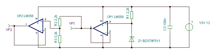

von nixcheck (Gast)
Ohne Gewähr - nicht getestet sollte aber bis 20 - 30 mA funzen.
von nixcheck (Gast)
P.S. Z1 kann eigentlich eine X-beliebige 5,1 V Zenerdiode sein R1 müsste
dann aber eventuell angepasst werden.
