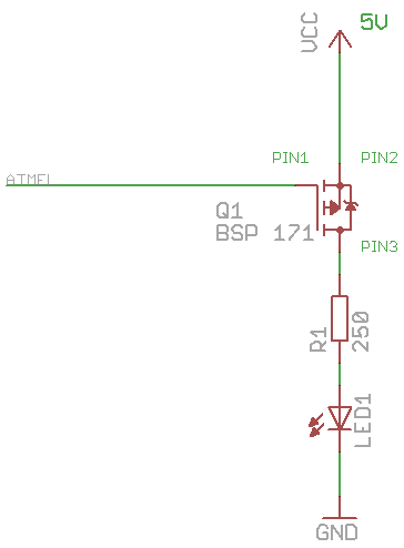

im Anhang eine kurze Minimalschaltung. Meine Idee war: LED leuchtet
genau dann, wenn Gate auf Low ist.
Aber: Die LED leuchtet immer. Egal ob Gate auf High oder Low ist (oder
in der Luft hängt).
Es handelt sich um einen BSP 171 SMD P-MOSFET von Reichelt. Bei der Pin
Belegung habe ich mich nach
http://crio.mib.infn.it/wig/electronics/Componenti/Siemens/MOS%20Transistor/BSP171.pdf
gerichtet (da es bei Reichelt kein Datenblatt gab).
Hat jemand eine Idee was hier falsch läuft?

Gast #998943
Aua. Danke! Im Datenblatt war kein Schaltbild, daher bin ich einfach
davon ausgegangen, dass der "obere" Pin vom Eagle Schaltsymbol Drain ist
wie beim N-Kanal (habe noch nie vorher P-Kanal benutzt). Wieder was dazu
gelernt. Vielen Dank!
