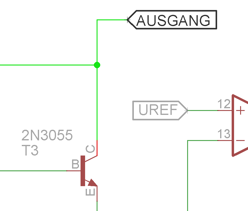

ich bekomme beim ERC-check die Warnung "Netz AUSGANG überlappt pin"
(siehe Anhang). Ich habe nochmal überprüft, ob tatsächlich
überflüssige nets in der Nähe des Bauteils vorhanden sind, aber konnte
nichts
finden. Weiss jemand eine andere mögliche Ursache für dieses Problem?
besten Dank im Voraus

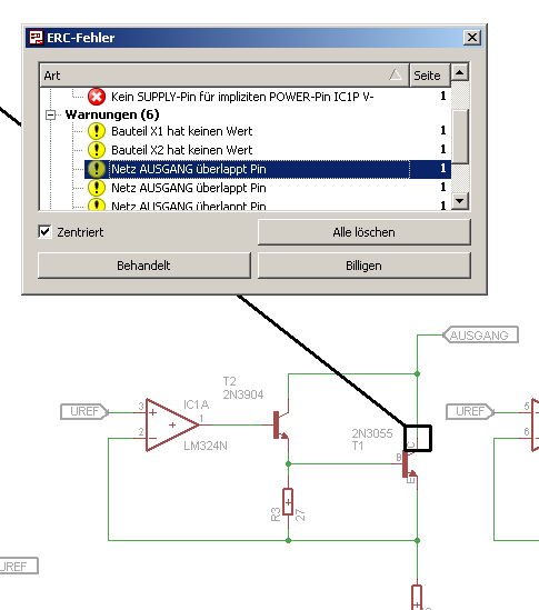

Ich tippe mal ganz spontan drauf, dass der zweite Transistor mehr oder
weniger selbst gezeichnet ist und der entsprechende Pin im Symbol
ausserhalb des Rasters liegt.
Ralf
nee eigentlich nicht. Ist ein Standardbauteil innerhalb der Eagle
library.
> Nachtrag:
> ... ausserhalb des Rasters liegt.
> oder gar falsch gedreht ist...
was meinst du mit falsch gedreht?
Nachtrag:
ich habe mir das Symbol in der library genauer angeschaut.
Merkwürdigerweise besitzt der Kollektoranschluss zwei Namen!?!???
Einmal C, wenn ich mit der Info-Funktion auf das eine Ende des pins
anklicke
und einmal C@1, wenn ich auf das andere Ende anklicke :-/
dann wurden in der lib zwei pins übereinander gezeichnet.
am besten korrigieren + cadsoft melden, falls es wirklich kein andrer
sachverhalt ist.
@Michael,
es ist tatsächlich so, dass zwei pins übereinander gezeichnet sind.
Vermutlich habe ich das Bauteil vor langer Zeit selber mal gezeichnet,
denn in der lib habe ich denselben Bauteil wieder woanders gefunden.
Viele Grüße
