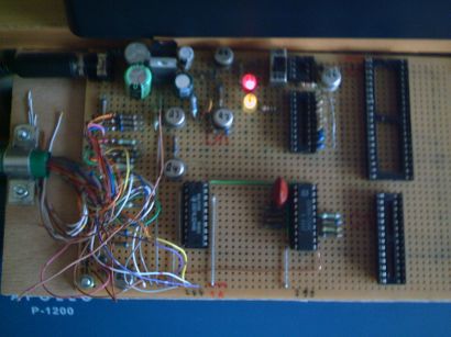

ich habe mir diesem HV Programmer gekauft
http://www.b-redemann.de/produkte-programmer.shtml
um meine Atmega8 bei denen ich falsche Fusebits gesetz habe
wiederzubeleben.
Ich hab mich an die Verkabelung und Anleitung gehalten und kann auch vom
Atmega die Fusebits lesen.
Ich nutze dieses "avrpp" im DOS Modus und bekomme eine Antwort wenn ich
avrpp.exe -rf aufrufe.
Das Schreiben bzw reseten funktioniert jedoch nicht wenn ich avrpp.exe
-fl aufrufe kommt
PAR-> Detected device is Atmega8
Writing fuse low byte...Failed
Hat jemand einen Tip was ich falsch mache?
BESTEN Dank Heiko

Hm, ich habe die Schaltung als wilden Drahtverhau auf einer
Universalplatine seit ca. 2 Jahren laufen. Es gab noch keine
Probleme damit und ich "bearbeite" die Kontroller genau so,
wie ich es oben geschrieben habe. Ist das der erste Kontroller, den Du
in dieser Schaltung "beim Wickel" hast? Ist XP auf dem Rechner? Wenn ja,
muß "Giveio.sys" im Gange sein.
MfG Paul

Irgendwie hab ich den Eindruck das ich garnix schreiben kann.
Ich kann alles mögliche aus dem Atmega auslesen, nur schreiben geht
garnicht.
Hab auch mal versucht ein Hex File zu schreiben, alles mit error
verbunden.
Hab ich was zu heiß gelötet? Evtl nen Transistor kaputt gegangen?
Kann es am LPT des PC liegen? Hätte erst morgen einen anderen zum
testen.
Die HV Led blinkt immer nur kurz auf.......
Leider hab ich keien Atmega der OK ist.....
Jetzt hilft nur
-Schaltplan ausdrucken
(beide, den Originalen von Elm-Chan und den vom Bausatz)
-vergleichen
-wenn Übereinstimmung, dann alles (ohne "Saft" drauf) durchklingeln
-Schaltung nicht mit dem Rechner verbinden, Schalttransistoren von
 Hand ansteuern (d.h. Basiswiderstände der NPN-Transistoren auf +5V
legen)
-dadurch prüfen, ob die Schaltstufen für die Programmierspannung i.O.
sind
...mehr fällt mir erst mal nicht ein.
MfG Paul
Achso: Die Rohspannung zum Speisen des Gerätes muß mindestens 15 Volt
betragen, sonst werden keine +12Volt nach dem Regler erreicht und der
von Dir beschriebene Effekt tritt auf.
Paul
