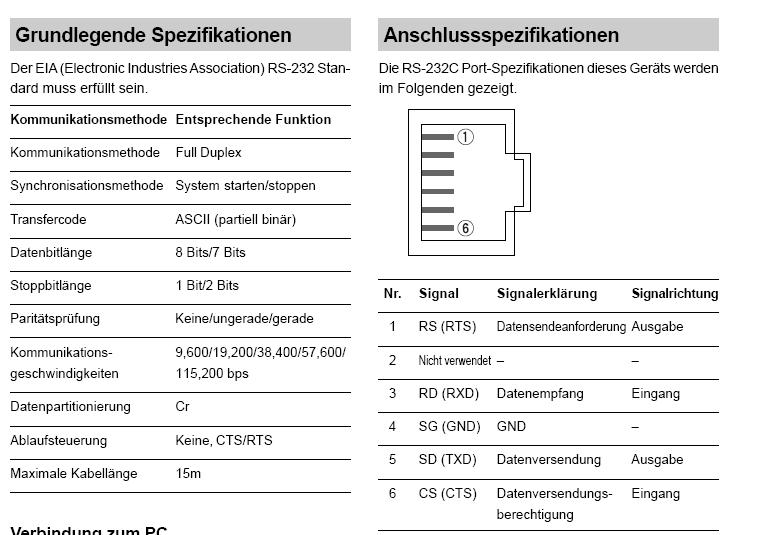

ich will von einer Kamera über RS232 daten zu einem VxWorkssystem
austauschen.
Jetzt kann ich Daten vom VxWorks senden. Die Daten komme auch an. Aber
bekomme keine Antwort.
Vom Laptop aus kann ich mit beiden Systemen. Es geht auch von einem 2.
VxWorks aus.
Kann die Ursache sein, weil ich die RTS/CTS Leitung der Kamera nicht
angeschloßen habe? (Handshake ist ausgeschaltet)
