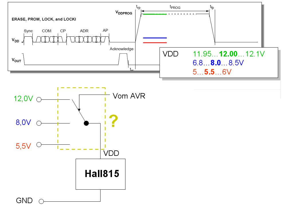

Gast #1005959
Nachtrag:
Um den Sensor programmieren zu können, muss man die Versorgungsspannung
des Sensors modulieren. Es gibt drei Versogungsspannungspegel:
   5.5V,
   8.0V und
   12.0V
Mein Problem ist, dass ich nicht weiß, wie die Schaltung aussehen
muss, um mit Hilfe des AVR zwischen den verschiedenen Spannungen
umschalten zu können. Um das Problem zu verdeutlichen habe ich ein Bild
gezeichnet, siehe Anhang.

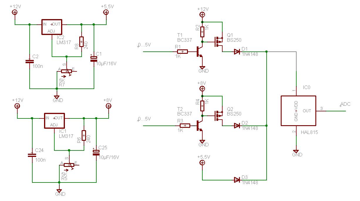

#1006298
Also mit Umschalter wirst du da nicht weit kommen. Während des
Umschaltvorgangs wird die Spannung am Ausgang ja auf 0 zusammenbrechen.
Idee: 3 Versorgungsspannungen per P-Kanal MOSFET schaltbar über Dioden
zusammenschalten.
Um die 5,5V Spannung zu "sparen" könnte man auch eine 8V Spannung
erzeugen und einige Dioden in Reihe einbauen so das die Spannung auf
5,5V runter geht. Zur Datenübertrgung dann mittels P-Kanal MOSFET die
Dioden überbrücken. So würden sich die 5,5V..8V "modulieren" lassen.
Gast #1006410
Ich habe eine Schaltung gemacht, siehe Anhang. Ich nehme an, dass ich
die Spannungen an den Spanungsreglern noch um die Spanngung der Dioden
erhöhen muss?
12.0V-> 12.7V
8.0V -> 8.7V
5.5V -> 6.2V
Die 12V würde ich direkt am Netzteil einstellen, um einen
Spannungsregler zu sparen.
Könnte die Schaltung im Anhang funktionieren?
