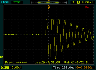

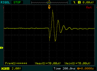

Hallo hab da ein Problem mit der Versorgungsspannung meines µC und zwar sieht sie wie folgt aus: Habt ihr eventuelle Vorschläge das ganze zu kompensieren? Mein Controller wird anscheinend immer wieder resetet und dadurch spinnt mein Timer. Meine Anzeige geht manchmal für 1s aus und geht dann wieder an wobei die zeit weiterläuft und wenige male stoppt die zeit...
Versorgungsspanung mit 100nF und ein paar uF Elko entkoppelt?

Schaltung? 100nF am Mikrocontroller bzw. an der Störquelle?
#1006337
Naja vermutlich hast du dein Masseclip vom Oszi quer durch die Gemarkung verlegt => Messergebnis ist unbrauchbar.

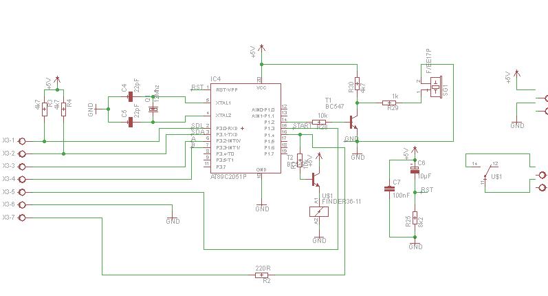

Also Masse hab ich am schalregler abgegriffen. An ner falschen Messung wird diese aufnahme nicht liegen... Hier noch die Pläne
Und VCC
Die Freilaufdiode des Relais hab ich nachträglich noch angebracht
#1006368
War die Messung mit oder ohne Freilaufdiode?
Ich kann mir auch vorstellen, dass die Last an den Relaiskontakten die
Störung verurschacht. Stichwort Sniffer.
Es könnte auch an einem ungeeigneten Aufbau liegen -> schlechte
Leitungsführung, Masseprobleme usw.
en sniffer hab ich schon probiert hat aber nich wirklich was gebracht

Eine Relaisspule an der stabilisierten Spannung zu betreiben halte ich für eine Schnapsidee - diese gehört m. E. an die unstabilisierte Spannung - dann natürlich Spule zwischen "+" und Kollektor des Schalttransistors, Emitter an GND. Gruss Otto

Die Sache mit dem Relais vonn vcc nach collector ist auch schon behoben. wie gesagt der snubber hilft auch nicht. die sache mit dem schaltregler tut mir leid meine natürlich den festspannungsregler...

Tritt der Fehler nur mit Last an den Relaiskontakten oder auch ohne auf ? Wenn der Fehler auch ohne Last auftritt, bringt ein Snubber nichts. Wie hoch ist die Spannung am Siebelko ? Falls Du einen 6V-Trafo verwendest, könnte bereits das Schalten des Relais die Spannung vor und damit auch hinter dem Regler einbrechen lassen. Auch ist der Reset-Pin unbeschaltet..... Gruss Otto

Ist er nicht, aber ich frage mich was der 10µF Kondensator von VCC zu
RESET soll. Ich hätte einen 100nF von GND zu RESET gelegt.

Das mit dem 10µF hat was damit zu tun das wir das anfangs während der ausbildung so gemacht haben mittlerweile nehm ich aber auch 100nF. Das Problem tritt nur bei last auf ab und zu ist es der fall das beim einschalten der röhren das relais anfängt zu klackern, nehme an das es mir dem spannungseinbruch zusammenhängt, was mich aber irritiert ist das der timer trotzdem weiterläuft...

Zeig doch mal ein Bild der Eingangsspannung des 7805, aber mit sichtbarer Skalierung.

Ich sehe gerade das der OP Leuchtstoffröhren schaltet, das sind
natürlich ganz fiese Störquellen mit ihren hässlichen Induktionen.
Wenn die Schaltung dann noch im selben Gehäuse steckt, dann viel Spass
mit der Entstörung.

Hier nochmal die Spannung vor dem 7805
-52V?????????
#1006447
Gehe ich recht in der Annahme, dass die unbelastete Spannung 15V beträgt - kontrolliere dies mit dem Multimeter. Ist das Oszillogramm während des Schaltens des Relais aufgenommen ? Ist die Freilaufdiode angeschlossen und in Ordnung ? Otto

dicker LC vor den 7805, Snubber über relais und kleine spule in die 230V leitung. nachdem das ganze belichter heißt, schaltest du wohl leuchtstoffröhren damit. die starter stören ekelhaft. ein kleiner netzfilter kann da auch nicht schaden.
@Michael Welche Werte empfiehlst du für den LC? @björn Ohne Last ist alles sauber... @otto Ja die Spannung beträgt 15v die 50V sind falsch kommt durch das speichern des bildes... Ne Freilaufdiode ist dran, jedoch nur ne 4148 Die Verläufe kommen zustande wenn das relais wie wild klackert sprich wenn es schaltet

was verbraucht denn deine schaltung so? da ist doch bestimmt ein LCD im spiel ^^ versuchs mal mit irgendwas im einstelligen µH bereich und 100µF. nachdem deine störungen ja bei ziemlich genau 6MHz sind, bist du damit wohl auf der sicheren seiten. allerdings müsstest du dir deine spannung danach mal auf einer größeren zeitskala anschaun, ob auch da noch alles passt. v.a., wenn du deine LCD-hintergrundbeleuchtung einschaltest. das ganze kann übrigens auch sehr wohl an ungünstigem layout liegen. poste doch mal dein layout, falls du willst, dass wir über dich herfallen =)

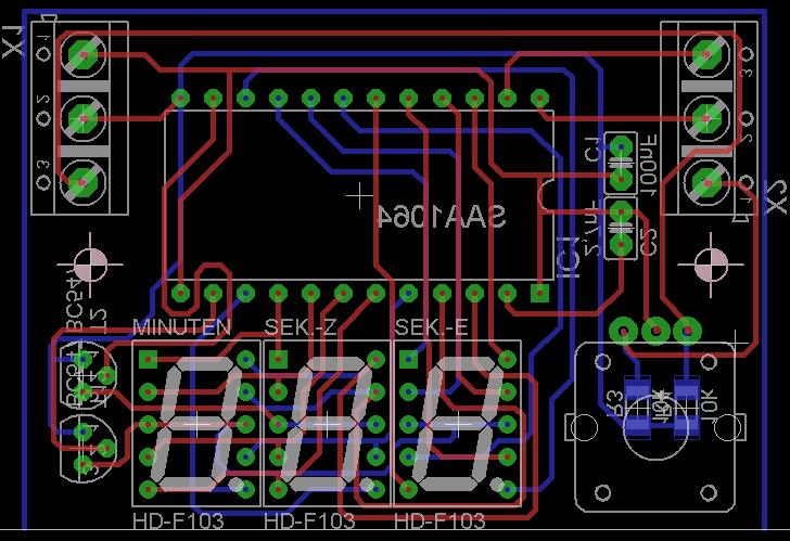

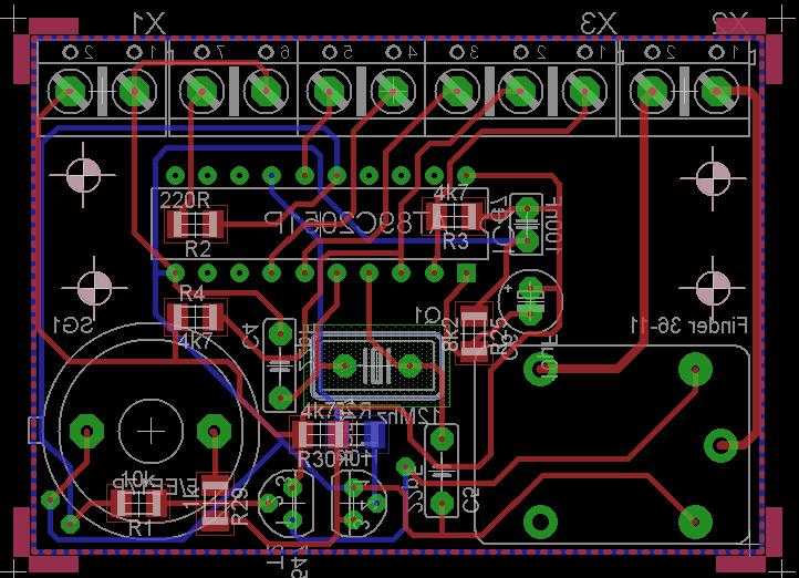

Die Abstände der Leitebahnen der Relaiskontakte zur Spule sind bedenklich klein und der Querschnitt ungenügend. Otto
#1006510
> Die Abstände der Leiterbahnen der Relaiskontakte zur Spule
zum unbeschalteten Öffner
Otto
Florian Patzer wrote:
> controller
Das ist aber grenzwertig. Hat das der Autorouter verbrochen?
Die Leiterbahnen zu den Relaiskontakten haben haben viel zu wenig
Abstand
zum Rest der Schaltung und sind zu dünn.
Eine Last-Leiterbahn liegt streckenweise parallel zum Reset, und auf der
Last-Leiterbahn hast Du Spannungsspitzen wegen der Drosseln und Starter
der
Leuchtstoffröhren. Das muss schiefgehen.
Da hilft dir auch ein LC-Glied vor der Controllerplatine nicht viel.
Einmal neulayouten bitte und am besten von Hand, das Passt auch alles
auf eine Seite.
Grüße
Björn
#1006521
Die unmittelbare Lage des C des Oszillators und das Fehlen von abschirmenden Masseflächen wird auch Probleme verursachen. An Deiner Stelle würde ich das Relais nicht auf dieser Platine sondern (mit Snubber) räumlich abgesetzt montieren. Gruss Otto

Florian Patzer wrote: > display Bildformate > welche werte empfiehlst du für den C? 100µF. wenn die spannung danach niederfrequent schwingt, weniger L oder mehr C. das mit den zu geringen abständen kann ich nur unterstreichen. und wo ist überhaupt die sicherung? hoffentlich extern ^^ das ist zwar wohl alles erst für dein nächste layout, bestimmt aber nicht umsonst: um deinen quarz würde eine masse-fläche wirklich nicht schaden. zudem sollten die kondensatoren und die leitungen zum atmel so kurz wie möglich und das alles so gedrängt wie möglich sein. da dann eine massefläche hin, die du in einem punkt mit der restlichen masse verbindest. auf keinen fall unter den C's irgendwelche leitungen führen. die vom relais schon gleich gar nicht. da zuckt und zappelt viel zu viel. auch das relais kann doch leicht mit einem vorwiderstand aus deiner spannung direkt nach dem trafo versorgt werden. der einfachheit halber würd ich es dann mit einem npn gegen masse schalten.

Hallo Florian, nur in wenigen Datenblättern genügen 100nF am Ausgang des 7805. Viele schalten noch einen Elko parallel. Der Grund ist folgender: Der 7805 ist eine Spannungsquelle mit ohmsch-induktivem Innenwiderstand. Wenn die Induktivität L des Reglers mit der Kapazität C am Ausgang in Resonanz gerät, hast Du einen Serienschwingkreis, durch den sehr viel Strom fließt. Im Ergebnis erhältst Du starke Spannungsschwankungen am Ausgang des Linearreglers aufgrund der Resonanzerhöhung. Die Resonanzerhöhung kannst Du verringern, indem Du C vergrößerst. Ich nehme immer einen 100µF Elko parallel zu den obligatorischen 100nF. Wenn's dann immer noch nicht geht, kannst Du auch 3x100nF stapeln. Hilfreich dürfte in Deinem Fall die Verwendung von Ferritperlen sein. Du trennst dazu die Versorgung zum µC allseitig auf (kratzen), lötest eine Ferritperle ein und achtest darauf, daß am µC noch mindestens 100nF gegen Masse geschaltet sind - gerne auch ein Elko parallel. Dann hat der µC quasi eine unabhängige Spannungsversorgung, die von dem restlichen Geschehen nur noch wenig mitbekommt. (Voraussetzung: Durchgängige Massefläche ohne größere Hindernisse oder separate an nur einem Punkt verbundene Masse für µC). Ferritperlen haben gegenüber Spulen den Vorteil, daß sie bei hohen Frequenzen nicht mehr induktiv, sondern ohmsch werden. Ich würde eine 1000 Ohm Ferritperle nehmen. Wenn sich die Frequenz der Störung durch die Maßnahmen nicht ändert, hat das Ganze eine andere Ursache. Gruß, Michael

Florian Patzer wrote: > nochmal zu dem lc glied vorm 7805, ich würde es nun auf die > resonanzfrequenz meiner störungsimpulse auslegen. versteh ich das > richtig? nö, muss nicht. bei deiner frequenz des filters wird um 2 dekaden gedämpft. pro dekade frequenz 2 dekaden dämpfung - filter 2ter ordnung. da du ja als gewünschte frequenz DC hast, kannst du den filter so "groß" auslegen, wie du willst. nur eben darauf schaun, dass deine spule nicht zu hochohmig wird. nur eine ferritperle halte ich bei den frequenzen nicht für ausreichend. auf nummer sicher gehst du mit dem LC. halb OT: auf resonanz müsstest du eher einen serienschwingkreis parallel zur versorungsspannung auslegen. ^ 5V | ### ### spule ### | | === kond | | --- GND der filter wird für seine resonanzfrequenz "leitend". wenn du so filtern wollen würdest, müsstest du ihn auf resonanz mit den störungen auslegen.
#1007086
Hallo Michael, > nur eine ferritperle halte ich bei den frequenzen nicht für ausreichend. > auf nummer sicher gehst du mit dem LC. Wenn ich das richtig abgelesen habe, geht es um etwa 5 MHz (eine Schwingung auf 200ns). Für 5MHz geht LC sicherlich auch, denn selbst kleine SMD-Spulen haben häufig Resonanzfrequenzen von >30MHz. Es gibt allerdings auch Ferritperlen, die in diesem Frequenzbereich wirksam sind. Da die Ferritperlen die Störungen direkt in Wärme umsetzen, würde ich sie - sofern gängig - bevorzugen. Diese Ferritperle http://de.farnell.com/1635737/passive-bauelemente/product.us0?sku=wuerth-elektronik-742792096 http://www.farnell.com/datasheets/123253.pdf beispielsweise hat bei 5MHz schon etwa 30 Ohm (Realteil) bzw. >100 Ohm als Betrag der Impedanz. Ein 100nF-Schwingkreis 0603 ist bei diesen Frequenzen sehr niederohmig (<1 Ohm), so daß der Spannungsteiler durchaus wirksam werden dürfte: http://www.epcos.de/inf/mlcc/HF-Messkurven/X7R0603/PDF/X7R0603_100n_16V.pdf Du darfst halt bloß keine 50 Ohm (100MHz)-Ferritperle nehmen. Gruß, Michael

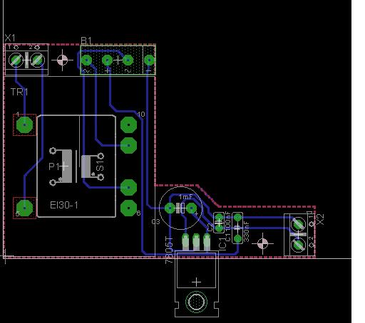

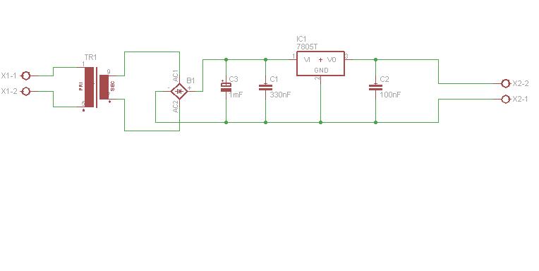

Hier der Schaltplan.
Was haben die Massen GNDIO und DGND zu sagen heisst das das diese sachen getrennt sind oder wie darf ich das verstehen?
#1007945
Hallo Florian, > Was haben die Massen GNDIO und DGND zu sagen heisst das das diese sachen > getrennt sind oder wie darf ich das verstehen? Ja, genau. Getrennt, aber an einem Punkt (hier: über eine Ferritperle) miteinander verbunden. Auf Leiterplatten unterteilst Du aus EMV-Gründen häufig die einzelnen Massen: beispielsweise für AGND (Analog Ground), DGND (Digital Ground) oder GNDIO (Input-Output). ICs haben aus diesem Grund häufig sowohl AGND- als auch DGND-Anschlüsse. Die einzelnen Masse(flächen) werden dann jeweils an genau einem Punkt gleichspannungsmäßig miteinander verbunden. Der Vorteil bei der Auftrennung besteht darin, daß die Rückströme beispielsweise von Digitalsignalen nicht in der Masse der Analogsignale herumlaufen und dort Störungen in den Analogsignalen verursachen. So ähnlich schlage ich das ja in diesem Fall auch vor: Ich will verhindern, daß die in der Gleichspannungsversorgung enthaltenen Störungen auf komplizierten Wegen über die Massefläche laufen können und dort Schaden anrichten. Die Gleichspannungsversorgung (+ und Masse) soll in unmittelbarer Nähe zueinander verlaufen, am besten miteinander verdrillt sein und erst dann auf die Platine kommen, wenn die Störungen ausgefiltert sind. Gruß, Michael
Hast du evtl ein beispiel sprich en einfaches layout wo ich das nachvollziehen kann. die Masse für Ein-und Ausgänge also GNDIO ist vorm regler d.h. du verbindest die Masse der Ein- und Ausgänge alle mit GNDIO? DGND ist also nur für die IC´s getrennt von GND und GND an sich ist nur für die Spannungsversorgung der IC´s? Und alle Massen werden an exakt einem Punkt miteinander verbunden Bsp auf der Versorgungsplatine? P.S kanns mir vorstellen doch mir fehlt noch die realisierung... Mfg Florian
#1008996

Hab als erstes mal die Sache mit dem Relais umgeändert, dadurch das es jetzt stärker schaltet prellt der kontakt nicht mehr so und die Störungen sind zurückgegangen... Die Sache mit dm Filter werde ich noch realisieren hab die Ferritperlen heut bekommen. sollte es nicht funzen werd ich mich sicherlich nochmal melden... P.S. Vielen Dank für die Unterstützung, wieder was dazugelernt!!! MfG Florian
