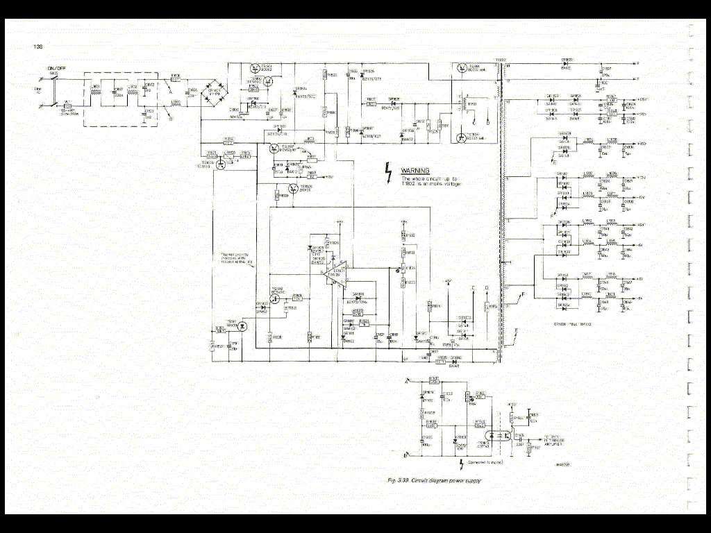

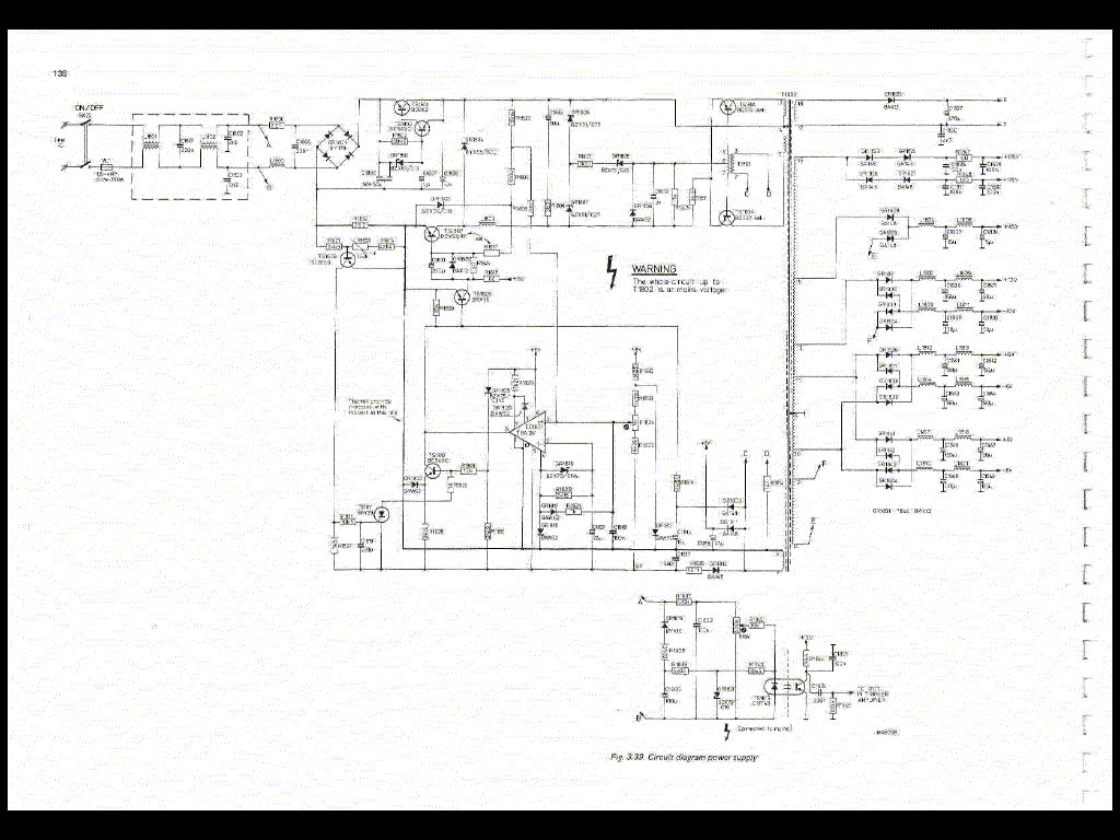

Ich habe mir ein defekes Oszilloskop von Philips (PM3240) gekauft.
Aber leider macht mir das Netzteil (Schaltnetzteil ca 1979) macht mit
etwas Kummer. Der Schalttransistor war defekt mit dem war auch der
Collektor vorwiderstand durchgerauscht.Alles getauscht und überprüft und
es will nicht.
Es läuft immer nur in Schutzschaltung. Ziehe ich den Thyristor läuft es
mit zu hoher Ausgangsspannung.
Problem ist :
1. Es gibt keine selektierten Ersatzteile mehr.Ich habe als BYD93 einen
BUX83 eingebaut.
2.Ich hab zwar ein Servicemanual aber ich verstehe die Schaltung nicht
so ganz.
Vielleicht hat ja jemand Erfahrung mit diesen Oszi-Netzteilen.
Danke im vorraus
