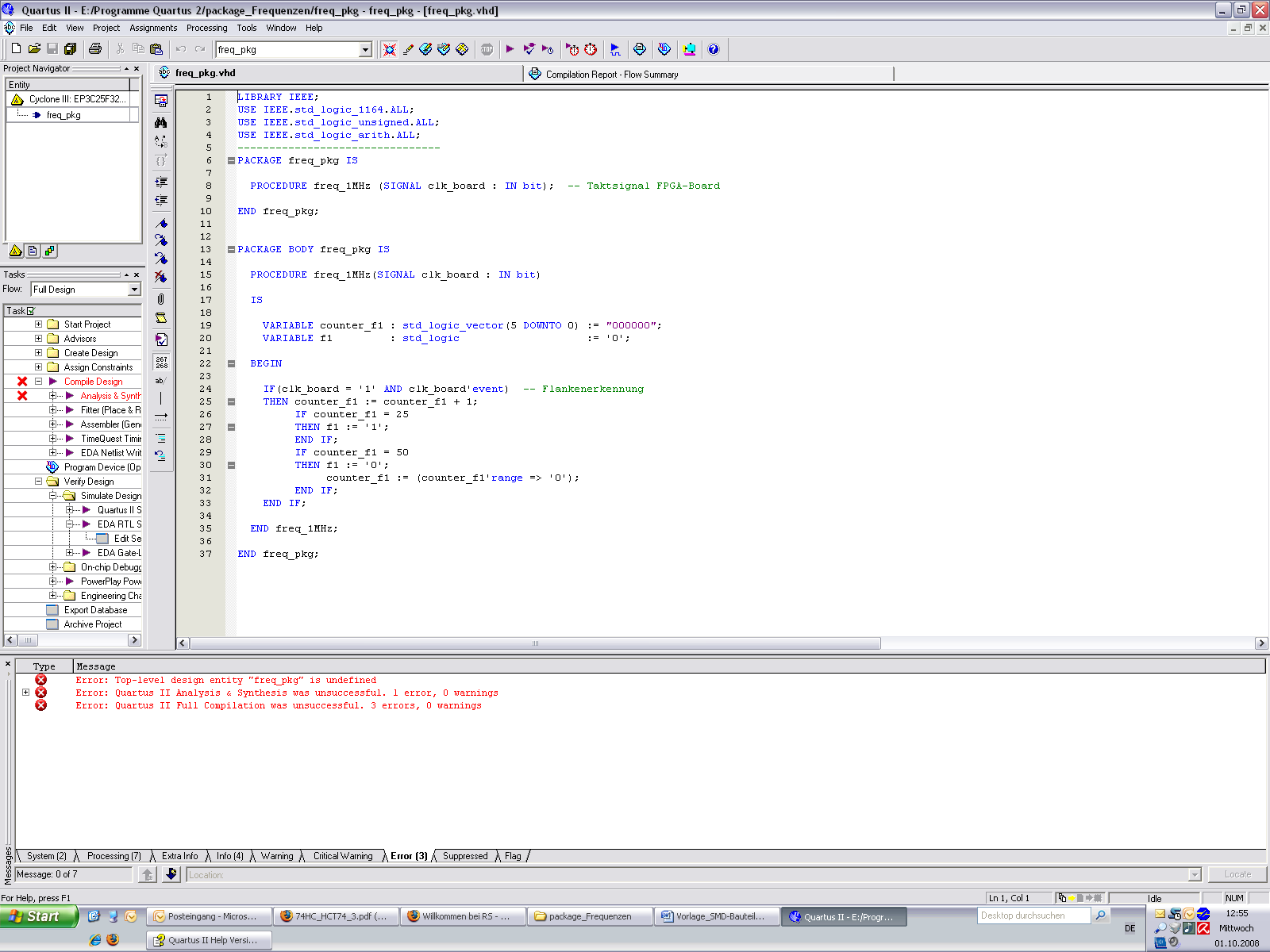

vielleicht kann mir einer von euch weiter helfen!
Ich möchte ein Package mit Quartus erstellen, hab aber einige Probleme
mit dem Kompiler.
Laut Fachbücher sollte der Code richtig sein und in anderen Programmen
funktioniert er auch.
Falls jemand Erfahrungen hat, mit erstellen von Package mit Quartus II,
meldet euch.
Vielen Dank
Gruß Flo

Ein Package ist keine Entity !!
Du mußt zuindest eine Top-Level Entity schreiben, in der die Prozezur
concurrent aufgerufen wird.
Ob der Compiler das dann auch für die Synthese versteht, weiss ich aber
nicht, empfehlenswert ist das aber in keinem Fall.
Aber warum so kompliziert für den Anfang?
Schreib eine normale Entity mit einem Prozess.
Klaus

Die Verwendung eine Packages kann schon funktionieren, aber Quartus
verlangt eine Entity als Top-Level.
Es wurde ja kompiliert, aber es meckert weil es eine entity "freq_pkg"
sucht. Diese gibt es nicht, es gibt nur ein package mit diesem Namen.
Zum Erstellen von parametrisierbarem Kode gibt es die generics.
Auch wenn es vielleicht nicht dein erstes VHDL Programm ist, sattelfest
scheinst Du doch nicht zu sein.
Du solltest also "konventionellere" Lösungen anstreben.
Klaus

#1008145
> Und dafür hilft mir dein Kommentar leider nicht.
Wieso, jetzt habe ich es Dir doch schon 2x gesagt :
Quartus braucht eine Top-level Entity, diese hast Du nicht in deinem
Projekt !
Lege ein Projekt mit einer Entity an, mit Eingangs- und Ausgangsignalen.
Diese sei Dein Top-Level.
In eimem 2. File liegt dein Package mit der Prozedur.
Im der Architecture der Top-Level Entity wird deine Prozedur dann
verwendet.
Anders funktioniert's bei Xilinx sicher auch nicht.
Und falls Du wirklich nicht weißt was der Unterschied zwischen einer
Entity und einer Prozedur ist, dann hilft Jammern auch nicht weiter
sondern nur das Nachlesen der Grundlagen.
Wo hast Du die Vorlage für Deinen Kode überhaupt her? Wenn es ein Buch
ist, dann kauf Dir ein besseres.

#1008255
Nein, leider, außerdem mit Quartus habe ich weniger zu tun.
In Deinem Fall geht es meiner Ansicht nach nicht um das Package selbst.
Das Package wurde ja kompiliert und akzeptiert.
Du definierst aber eine Prozedure und (zum wiederholten Male) KEINE
Entity. Das ist der Fehler.
Poste doch einmal deine Quellfiles (und bitte nicht wieder die
Bildschirmkopie), dann kann Dir vielleicht jemand weiter helfen.
Es sollten 2 Quellfiles sein, das Top-Level mit der Entity und das
Package.

#1008305
Nein, es ist Dir immer noch nicht klar.
Es braucht kein Entity um das Package anzulegen, aber die Synthese
braucht eine Entity.
Und Du brauchst auch kein Testprogramm, die Top-Level Entity ist das
"Programm" in dem die Prozedure aus dem Package aufgerufen wird.
Es gibt auch keine Pfade zum Package.
Bitte tu Dir doch einen Gefallen und fang mit einfachen Beispielen an.
Glaub mir bitte, Du hast VHDL noch nicht verstanden, Du solltest
wirklich bei den Grundlagen von VHDL und VHDL-Synthese anfangen.
