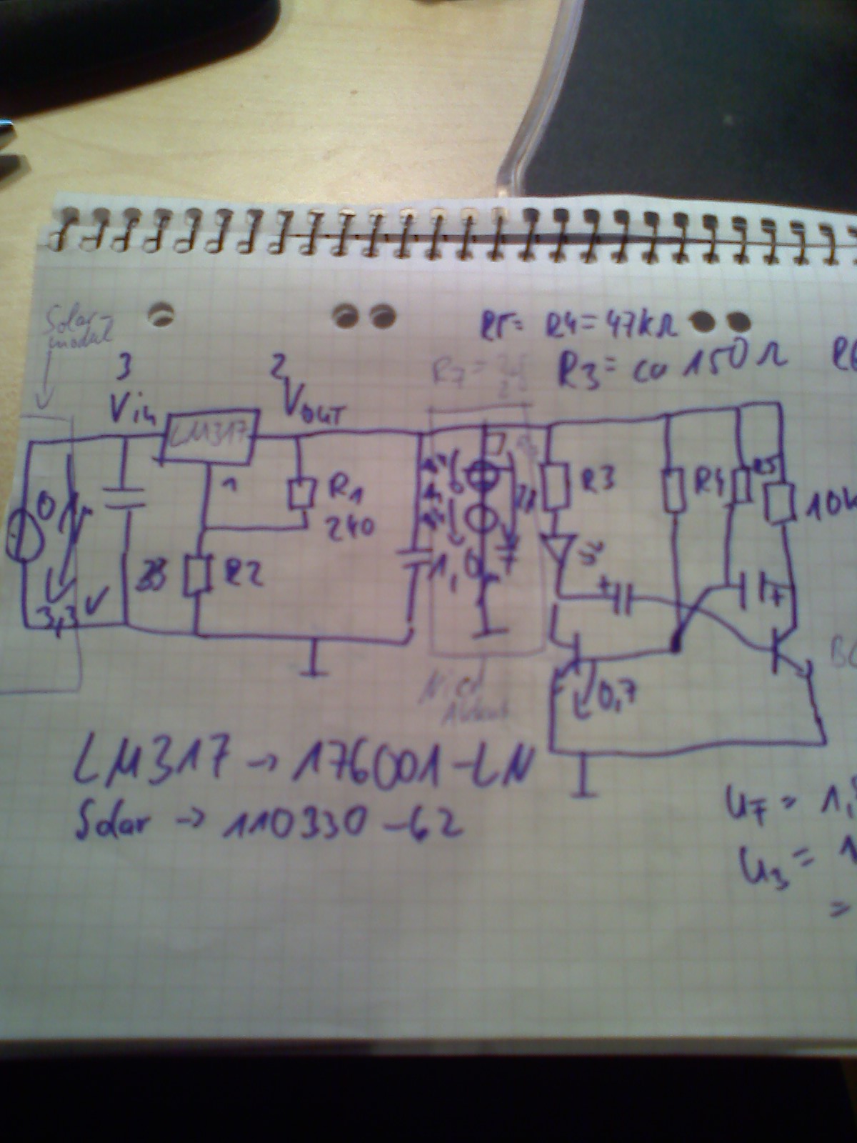

also der Plan war 2-3 NiCd akkus über ein Regler LM317 aufzuladen. Das
Solarpannel hat folgende Daten:
Nennspannung: 9V
maximaler Strom: 109mA
Habe das Panel extra etwas großzügiger ausgelegt.
Nun habe ich das Solarmodul an meinen Regler angeschlossen, testweise
1,4 Volt eingestellt, aber nun die Ernüchterung...
Batterie wird mit 0,19 mA!! nur geladen und über einen Wiederstand
bringt das Modul auch nur max. 1,5 mA bei sehr hellem Licht.
Könnt ihr mir da weiterhelfen? Habe ich was falsch dimensioniert?

von Marco M. (marco1987)
hoffe man kann was erkennen, wen nicht, dann muss ich es nochmal mit
eagle neumachen

NiCd-Akkus werden i. A. mit Iconst geladen (z. B. 50 mA).
http://www.national.com/ds.cgi/LM/LM117.pdf
Seite 17
Bei maximal möglichem Licht 10-15 mA, sollte es da nicht die besagten
109 liefern?
von Knut B. (Firma: TravelRec.) (travelrec) Benutzerseite
Du mußt aber Sonnenlicht nehmen. Mit Kunstlicht erreichst Du nicht viel.
Wenn´s dann nicht geht, ist die Solarzelle oder Dein Meßgerät faul. Hast
Du mal die Feinsicherung überprüft und bist Du in der mA Testbuchse?
