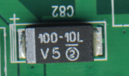

Was ist das für ein SMD Kondensator?

Marcus Müller wrote:
> Wo wird der denn verwendet ? Wenn es in einem Schaltregler ist, MUSS es
> unbedingt ein spezieller Schaltfester Typ sein - sonst hast Du da nicht
> lange Freude dran.
Bei einem Tantal-Elko?  Das wäre mir neu.  Die haben alle einen so
kleinen ESR, dass man lediglich vorsichtig sein muss mit dem harten
Zuschalten zu einer stromergiebigen Spannungsquelle.
