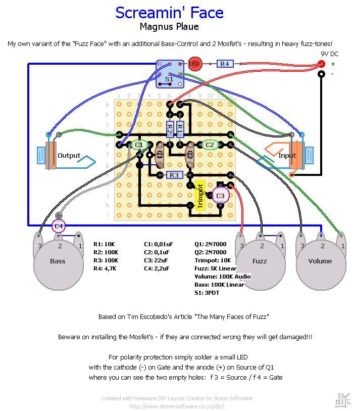

Ich wollte diese Schaltung nachbauen. Nur finde ich nirgends diese 3 Regler die unten abgebildet sind für Volume.. Gibts die bei Reichelt?

Ich wollte diese Schaltung nachbauen. Nur finde ich nirgends diese 3 Regler die unten abgebildet sind für Volume.. Gibts die bei Reichelt? Das sollen stinknormale Potis sein. Achte darauf, dass das für Audio logarithmisch sein soll, die andern beiden linear. Die gibt es ungefähr bei jedem Elektronik-Handel ;-) LG, Björn

Kann ich auch den 3pdt aus der zeichnung mit dem MINIATUR KIPPSCHALTER, 3PDT von conrad http://www.conrad.de/goto.php?artikel=703170 nehmen? Der von conrad hat ja 2x3 und der in der zeichnung 3x3 verbindungen. datenbus wrote:
Der auf dem Bild bei Conrad hat nur zwei, aber es ist davon
auszugehen, dass Conrad nicht von jedem popeligen Schalterchen ein
extra Foto macht. Abgesehen davon kannst Du ja mal überlegen, wie Du ein
3 x Ein/Ein mit nur 6 Pins realisieren kannst...;-) Also: Nimm den
Schalter. Und dann ordentlich "Fuzzen"!

datenbus wrote: > von conrad http://www.conrad.de/goto.php?artikel=703170 hust...erstick...VIERZEHN EURO, SECHSUNDZWANZIG CENT... das muss man sich mal auf der zunge zergehn lassen... nachtrag, reichelt: http://www.reichelt.de/?ARTICLE=13170

Jetzt hab ich mir das 3pdt woanders bestellt und nun weiß ich nicht bei welchem Pin es anfängt. Oder ist es egal wieherum ich ihn halte? Antwort schreiben |
