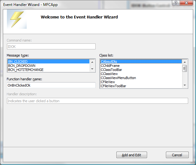

Gast #1013697
wenn du im Dialogeditor das Kontextmenü des Steuerelementes öffnest,
hast du die Möglichkeit über den 'Event Handler Wizard' ( weiß jetzt
nicht wie er in der deutschsprachigen Version des Studios heißt ) deine
Nachricht einem Handler zuzuordnen.
Gast #1013736
Oh mann, ich hab da gestern stundenlang nach sowas gesucht....Vielen,
Vielen Dank!!!!! Jetzt ist alles klar...in der deutschen Version heißt
das übrigens Ereignishandler-Assistent falls das noch jemand anderes
wissen möchte...
