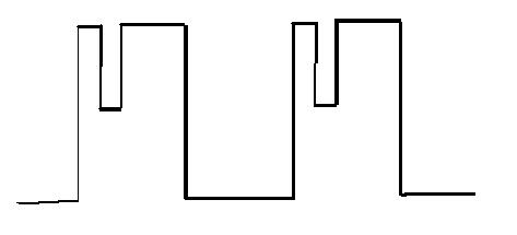

ich habe ein Board mit einem PIC18F458. Port RB5 und RB1 sind parallel
geschaltet wobei RB1 als INT0 konfiguriert wurde. RB5 ist normaler
Digital IO Pin. Ich lege mittels Signalgenerator (50ohm) ein 5V
Rechtecksignal auf diese Pins. Wenn ich eine bestimmte Frequenz
unterschreite (ca. 800Hz) sieht mein eingespeistes Signal auf dem Scope
aus wie im Anhang dargestellt. Die Dauer dieses Pseudo-Low Pegels
während der High-Phase ist Frequenzunabhängig. Oberhalb dieser 800Hz ist
es einfach verschwunden. Ich habe vorsichtshalber den Speicher des µc
gelöscht um auszuschliessen, dass vielleicht die Software irgendwas
komischen mit den Pins macht.
Hat vielleicht jemand eine Idee wie dieses Signal zustande kommt?

Dein Signal ist an irgend einem anderen CMOS-Eingang ok? Wenn ja:
Sowas kenne ich eigentlich nur von zwei IOs, die fälschlicherweise beide
treiben, der eine '0', der andere '1'.

Das würde ich ausschliessen. Wenn ich das Generatorsignal von der
Schaltung abkoppel habe ich wieder mein normales Rechteck. Was mich am
meisten verwirrt, ist die Tatsache, dass diese Signalveränderng erst
unterhalb einer bestimmten (festen) Frequenz auftritt und sich dann auch
nicht mehr ändert.
Mit ist grad ein weiterer möglicher Grund eingefallen: Wie beschrieben,
ist RB1 als Interrupt Pin konfiguriert. Möglicherweise wird die
Interruptfunktion beim Sprung in die ISR (ausgelöst bei Flankenwechsel)
disabled und für diesen Zeitraum ist dieser Pin zufällig als output low
definiert.
