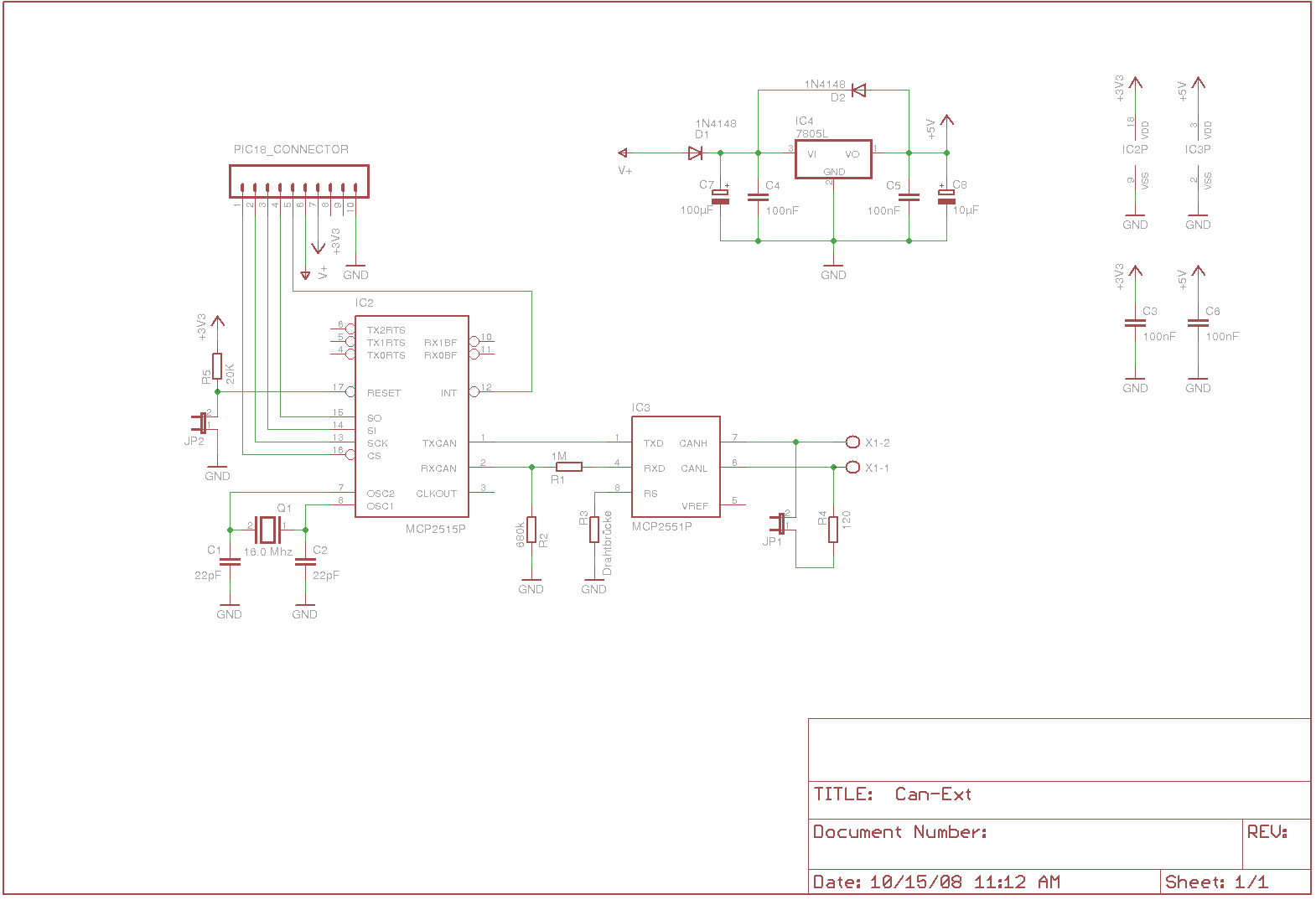

ich möchte eine CAN Erweiterungsplatine für ein Entwicklungskit
erstellen. Die verwendeten Komponenten sind der MCP2515 und der MCP2551.
Das Entwicklungkit läuft auf 3,3V. Der verwendete MCP2551 CAN
Transceiver benötigt aber 5V. Ich dachte mir, dass ich einfach noch
einen Spannungsregler einbaue, der mir die 5 V erzeugt, und ich nur den
MCP2551 auf 5V laufen lasse. Dadurch brauche ich nur eine Leitung zu
wandeln, vom Transceiver zum Controller. Die TX Leitung sollte ohne
Wandlung funzen.
Dürfte das so funktionieren ? Wär super wenn mit dazu jemand ein
Feedback geben könnte. Anbei der Schaltplan. Vielen Dank !
