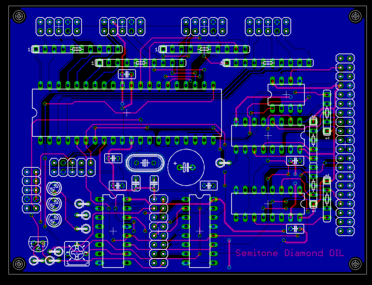

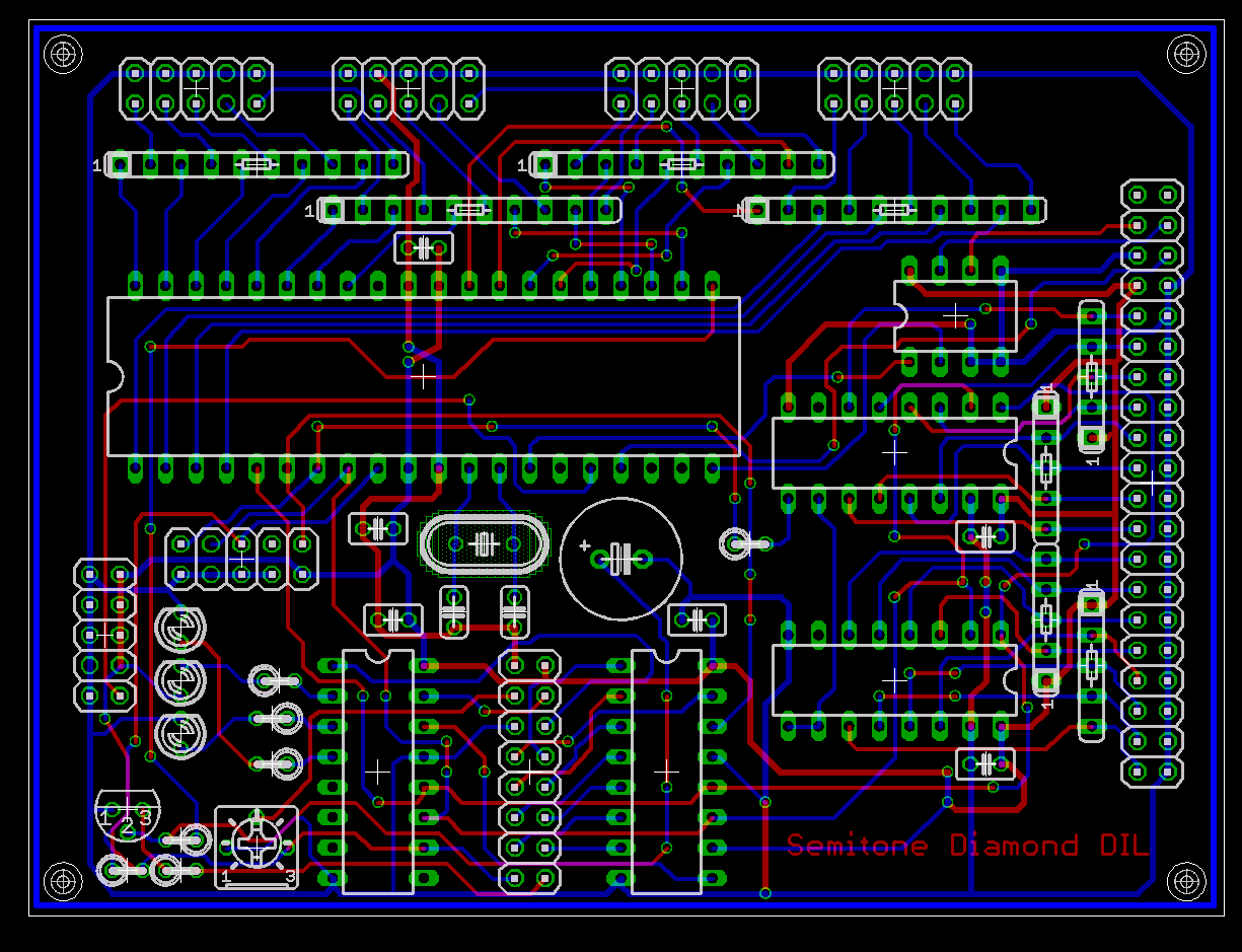

Ich habe mir mal das DMX-Dimmer Projekt
auf http://www.engbedded.com/semitone/diamond
angeschaut und jetzt mal eine Platine dazu geroutet.
Frage an die erfahrenen Autorouterhasser: Kann ich noch was
Layouttechnisch verbessern?
Die Platine ist 100x75mm, das Netzteil und die Zero-Cross Erkennung auf
einer eigenen.
Achso, ich habe nach den Design-Rules von PCB-Pool gearbeitet.
Grüße
Björn
Gast #1017891
Kannst Du die Unterseite auch noch mit GND fluten, und dann beide
GND-Flächen mit reichlich Vias durchnageln? Ansonsten gibt's echt nichts
auszusetzen. Du weisst ja, jedes Board lässt sich totoptimieren. Ich
denke, Dein Board wird auf jeden Fall funktionieren.
