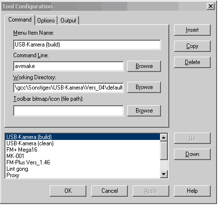

Damit bei einem Fehler von UE aus mit einem Doppelklick in die
entsprechende Datei und Zeile gesprungen werden kann muss das Makefile
wie folgt veraendert werden:
## Compile
MyPath = E:/Data/CPU/AVR/gcc/Sonstiges/USB-Kamera/Vers_04
main.o: $(MyPath)/main.c
  $(CC) $(INCLUDES) $(CFLAGS) -c  $<
task.o: $(MyPath)/task.c
usw. usf.

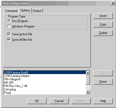

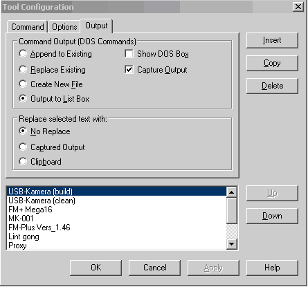

Nun zu UE:
Unter Advanced - Tool Configuration:
Nun kann (gültig für dieses Beispiel) mit CTRL-SHIFT-0 der Build-Process
gestartet werden.

Menue Item Name: make
Commandline: make %modify%
Working Directory: %p
Ansonsten unter Options noch:
[x] Dos Program
[x] Save all files first
Unter Output:
[x] Output to List Box
[x] Show DOS Box
[x] Capture Output
