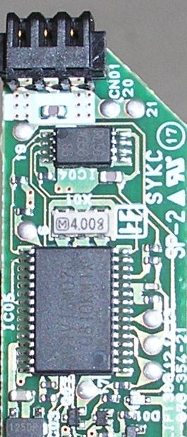

Hi! Ich wollte euch erstmal alle grüßen und euch mitteilen das ich neu hier im Forum bin. ;) Nun kommen wir zu meinem kleinem Problem: Ich habe schon auf vielen vielen Seiten nach meinem Chipplan gesucht um den GND Fuß zu trennen (code lautet RL56W3568G) aber nun bin ich auf diese Seite gekommen und habe nach schnüffeln im Forum viele Profis gesehen/gelesen. N' Bild is auch dabei! :)
http://www.pspfreak.de/forum/downgrade/25847-pandora-hardmod-psp-slim-akku.html Wie man hier in den Bildern sieht, ist es der kleine Chip oben.
Nun muss ich bei einem Chip den GND die Leitung durchtrennen. Auf dem Chip steht nur "rl56w3568g" hat dafür jemand einen schaltplan!? Auf die Idee bin ich durch dieses Tutorials gekommen wie oben schon gepastet Doch da steht auf den Chips etwas anderes drauf. jetzt weiß ich nicht wo der GND halt liegt ;)

Wenn Du den GND-"Fuß" trennst, funktioniert der ganze Chip nicht mehr, also kannst Du ihn auch komplett entfernen. Trenn einfach alle Füße ;-)

Dat is der falsche Akku, dein Chip hat nur 8 Beine ... Du brauchst einen Orginalen Slim-Akku ....

ich Tippe auf das Pin unten links

Hallo Johannes, wozu den GND Pin trennen? Gibt es Hintergrunginfos? Wozu das ganze? Vielen Dank für die Aufklärung google: http://forums.maxconsole.net/showthread.php?t=90959 Ok, und was ist der Pandora Hack, wofür ist der gut? Bei dem Chip handelt es sich um einen 2kBitr SPI Flash. Hier wäre es angebrachte den Chip-Select hoch zu legen, statt Masse zu trennen. Technisch alles kein Problem - aber mich interessiert tortzdem., wofür ;-)) Rudi

Dann lieber den Pin1 (Chip Select) bis zum Pulldown folgen (Leiterzug links senkrecht) und hinter dem Pulldown den Leiterzug durchtrennen. Man trennt keinen GND Vom Chip. dieser wird sich unter Umständen über die Schutzdioden der Eingänge selbst versorgen.

ich habe hier schon (nachweislich) mit über 2000 Leuten zu tun gehabt und von denen würde NIEMAND den GND Pin von einen SPI Flash trennen um dessen Funktion zu unterbinden. Aber bitte - der Einäugige ist König im Haus der Blinden. Oder: wer nichts weiss, muss alles glauben.(Marie von Ebner - Eschenbach) Gruss Rudi PS: GND ist PIN5, den Du hochnehmen musst.(Bitte NICHT abschneiden)

im akku steht wohl ne info drin von wo die psp booten soll .... entweder vom memory stick oder vom flash der psp selbt.... mit einem pandora akku ist es möglich jede firmware auf der psp zu installieren und somit kopierte spiele oder homebrew software zu imstallieren installieren und oder auszuführen ...

so ihr "superschlauen" hab nun einen gefunden der mir gesagt hat wo er ist! und es funzt. danke an alle "superprof."
