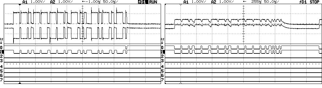

hab ein Problem mit meinem CAN Testaufbau:
Ich hab 3 Nodes, alle mit einem AT90CAN128. 2 davon mit 82C251
Bustreiber, 1 mit SN65HVD231.
Node 1: 82C251     5V
Node 2: 82C251     5V
Node 3: SN65HVD231 3V3
Kommunikation zw. 1 und 2 läuft Problemlos. Diese Nachrichten lassen
sich mit Node 3 auch empfangen. Siehe Anhang, linke Seite. (Oben zu
sehen CANH und CANL, unten CANTX und CANRX nach dem Bustreiber von
NODE3)
Senden von Node 3 funktioniert jedoch nicht. Die Nachricht kann von den
anderen nicht empfangen werden, die Signale auf der CAN-Leitung passen
ja auch nicht. Ein ACK kommt daher auch nicht und der uC versucht erneut
zu senden.
Wenn Node 2 abgeklemmt wird und Node 1 sendet werden die ACKs von Node 3
nicht von Node 1 empfangen.
Hat mir jemand einen Tipp wo der Fehler liegen könnte ?
Danke...
mfg Dennis

Sieht mir so aus, als ob irgendwo eine kalte Lötstelle ist oder eine
Leiterbahn unterbrochen ist, und das Signal nur kapazitiv eingekoppelt
wird. Schau mal, wie langsam am Ende des Telegramms sich der Pegel
ändert!
Servus,
Helmut.
