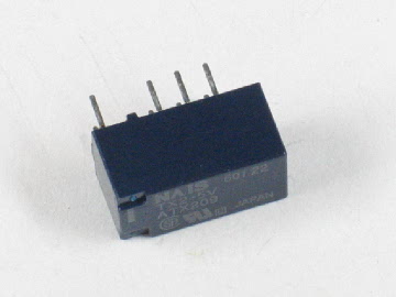

Hi Leute,
ich habe folgendes Problem mit einem Relais. Das Relais kann 2A
schalten. Wenn ich aber versuche ca. 1A zuschalten lösen sich die
Kontakte nicht mehr. Die Spannung beträgt 14V~ Das Realis ist ein
TX2-5V. Wo ist mein Denkfehler? Wenn der Strom zu hoch wäre OK, aber so?

Moin,
das Problem ist eine zu hohe Einschaltstromspitze. Ich benutze
Funksteckdosen, die per Relais 230V~ schalten, da tritt der Effekt auch
gerne mal auf.
Wenn Du keine rein ohmsche Last schaltest, hast Du immer Spulen oder
Kondensatoren, die sich beim Einschalten erstmal laden. Das erzeugt
einen Strom, der wesentlich höher als 2A sein kann. Das erzeugt einen
Funken, die Relaiskontakte werden praktisch miteinander verschweißt.
Machen kannst Du da nicht viel dagegen, entweder größeres Relais
verwenden, zwei Relais parallel bauen oder die einzelnen Baugruppen
nacheinander einschalten lassen, also statt einer großen Stromspitze
beim Einschalten mehrere kleinere.
