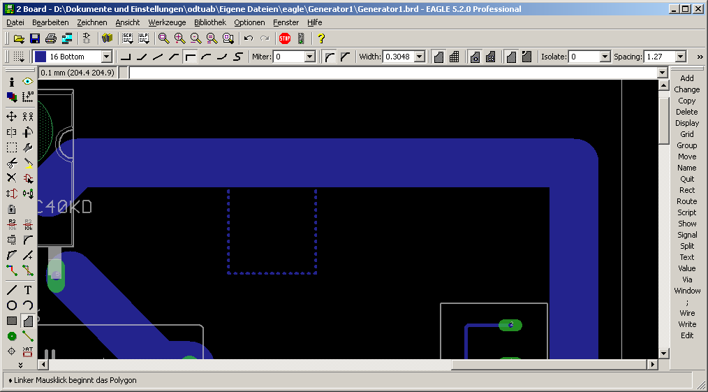

Hi, ich habe eine Signal leitung möchte diese nachträglich an bestimmten Stellen verbreitern. Das hab ich dann mit den Funktionen Polygon und Rect auch gemacht, nur leider sagt mir der Design Rule Check das sich Signal und Polygon bzw. Rect sich überlappen. Wie kann mein Signal mit dem Polygon oder REct verbinden so dass ich kein Fehler mehr bekomme. Vielen Dank

hi, srry das problem trat mit rect auf, wobei es nicht möglich ist dem gezeichnetem Rechteck einen Namend zuzuorden. Mit Polygon krieg ich irgendwie keine Kupferfläche gezeichnet, es kommen gestrichelte Linien doch keine Kupferfläche zustande das ich mit meinem Signal verbinden kann. Kann mir jemand sagen wie ich das mache. Vielen Dank
Hans Karl wrote: > Mit Polygon krieg ich > irgendwie keine Kupferfläche gezeichnet, es kommen gestrichelte Linien > doch keine Kupferfläche zustande das ich mit meinem Signal verbinden > kann. Die Kupferfläche "entsteht" erst bei einem Ratsnest.
hab ich versucht bloß verbindet sie sich nicht dem Signal und verschwindet wenn ich der Kupferfläche einen Namen geben will.
Hans Karl wrote: > hab ich versucht bloß verbindet sie sich nicht dem Signal Das Polygon verbindet sich erst mit dem Signal, wenn es den gleichen Namen hat. > verschwindet wenn ich der Kupferfläche einen Namen geben will. Was verschwindet?

Welche Strichstärke hast du für das Polygon genommen? Vielleicht 0?
Hast du Pins mit dem entsprechenden Signal drin? Ich glaube, dass das Polygon erst freigerechnet wird, wenn zB ein GND-Pin im GND-Polygon ist.

Damit das Problem klar wird. Also meine gescheiterten Versuche: Schritt 1: Ich zeichne Polygon ein Rechteck und möchte die gezeichnete Fläche zu dem Signal hinzufügen welches überlappt wird.

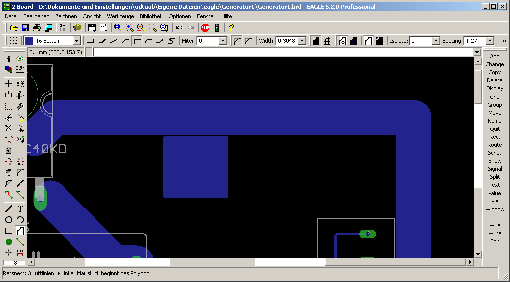

Schritt 2: Ich klicke auf Ratsnest, die Fläche wird schön ausgefüllt doch verbindet sich nicht mit dem Signal das Load heißt.
Weil das Polygon nicht Load heisst.
Schritt 3: Ich gebe dem Polygon den gleichen Namen wie dem Signal--> nur die Kupferfläche verschwindet.. Kann sie nicht wieder ausfüllen. Was mache ich falsch!! Vielen Dank schonmal
Schieb irgendwas rein, was einen Pin an Load heisst...
Das haben wir doch schon gesagt: Es muss ein Pin oder das Ende einer Leiterbahn von dem entsprechenden Signal im Polygon sein. Es ist sonst nicht angeschlossen.
weiß zwar nicht warum das leitungsende da rein muß aber danke hat nun geklappt.. jetzt aber ab in die Mittagspause ;)
