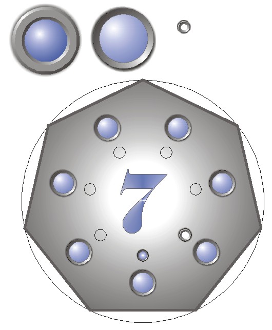

Gast #1020017
was bei mir für ein Projekt gut funktioniert hat, ist folgende
Ausführung:
- In der Frontplatte werden die Taster (Kurzhub-) bündig eingelassen
- Mit einem Zeichenprogramm (z.B. Corel) werden Buttons maßstäblich
gezeichnet und mit Laserdrucker auf Papier gedruckt
- Der Ausdruck wird mit wasserhaltigen Klebstoff auf die Frontplatte
geklebt (ähnlich wie eine Tapete an die Wand)
- Nach trocknen kann eine selbstklebende, durchsichtige Schutzfolie oder
ein wasserfester Klarlack aufgetragen werden.
Schaut, je nach Design, ganz gut aus und das Papier ist elastisch genug,
um den Tasterweg mitzumachen.
Dieter
