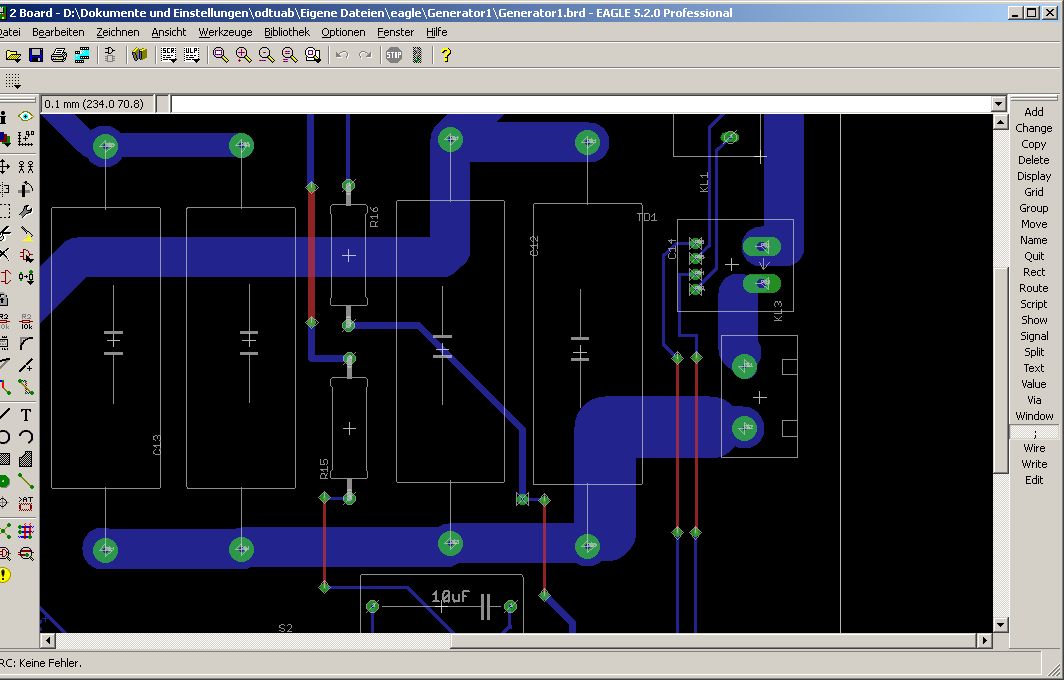

ich möchte eine einseitige Platine ätzen lassen. Wie man im Bild schön
erkennen kann, möchte ich überall da wo es rot ist, Brücken setzen. Kann
ich das dem Platinätzer so geben oder mussich den Layer wechseln für
alles rote, weil Rot für Kupfer steht. Thx!

@michael danke was meinst du mit btw: das geht auf raster
@rest ihr schlauberger.. 5von5 ist ja jetzt übertrieben beachtet da
sollen 20A fließen in der dicken Kuferfläche.. und außerdem ich setze
lieber brücken anstatt den Kupferweg deutlich zu verlängern
OP
jetzt geht mir das langsam auf den senkel mit den polygonen.. ich drücke
auf ratsnest und die polygone füllen sich wenn ich die board datei
schließe und wieder öffne sind die polygone wieder gestrichelt.. wie
mach das das die ausgefüllt bleiben
