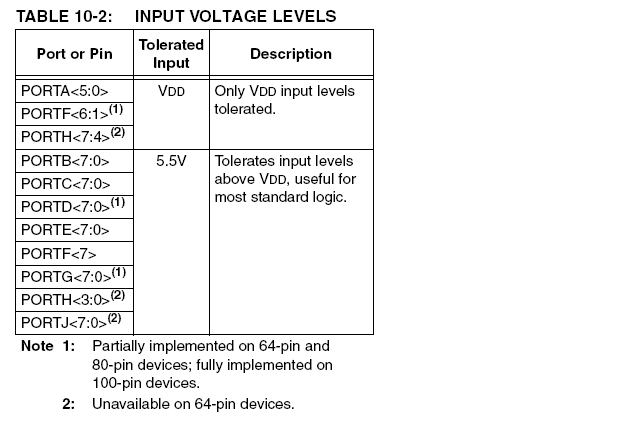

im Datenblatt des PIC18F97J60 (der mit Ethernet...), ein Baustein mit
3.3V Betriebsspannung, ist erwähnt, daß es
   "5.5V Tolerant Inputs (digital-only pins)"
gibt.
Welche sind denn letztlich genau damit gemeint? Bei der Pinbeschreibung
gibt es TTL, ST (Schmitt Trigger) oder CMOS. Oder sind es tatsächlich
nur die Pins, die keine Zusatzfunktion wie z.B. AD-Wandler, Oszillator
haben?
Danke!
mfg Günter
