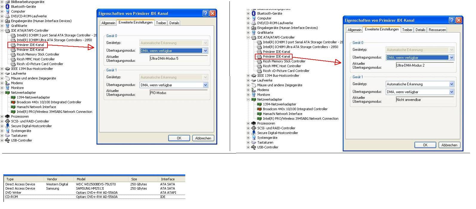

ich habe folgenden notebook: dell inspiron 1720 (mit zwei internen hd).
nun kann ich bei der zweiten festplatte nicht udma aktivieren(nur pio
modus) so dass sie sehr langsam(read/write ca. 1.5 mb/sek.) ist.  also
ungefähr um faktor 20 als die erste. kann mir jemand sagen was zu tun
ist ?
folgendes habe ich schon probiert:
- primärer ide kanal deinstalliert/installiert
- http://support.microsoft.com/kb/q247951/
- im bios kann ich nur ahci auswählen, bei ata kann system nicht starten
danke

Du brauchst ein entsprechendes Kabel mit 80 Adern?
Du kannst die zweite Platte als sekundäres Laufwerk mit entsprechender
Jumperung und Verkabelung mit der ersten Platte zusammenschliessen.
