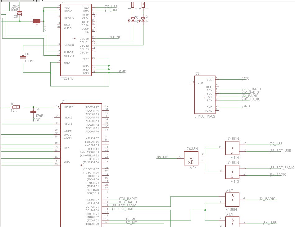

Guten Tag,
ich moechte gern einen FT232RL und ein Easyradio Funkmodul (nicht
gleichzeitig) an einem UART betreiben. Dazu habe ich mir die im Bild
gezeigte Gatterschalung ausgedacht. Ich waehle praktisch mit
SELECT_RADIO und SELECT_USB aus, welches Geraet benutzt werden soll.
Nun sagt mir eagle aber "Nur Input PINS an TX_USB". Irgendwie verstehe
ich das nicht genau. Eigentlich sollte es doch so wie im Bild gezeigt
funktionieren, oder liege ich da falsch?
Danke fuer eure Hilfe
         Thomas
Hallo Thomas,
meiner Meinung nach schalten deine Multiplexer nicht die g l e i c h e n
Signale.
Es werden jeweils TX u n d RX geschaltet. Eigentlich sollten nach meiner
Auffassung TX_USB u n d TX_RADIO bzw RX_USB u n d RX_RADIO geschaltet
werden.
MfG   Rainer
Eagle sagt ja die Wahrheit, irgendwo muß mit den Netznamen was unklar
sein, das ist aber aus der Schaltung so für mich nicht ersichtlich.
Da müßte man schon in Eagle selber im Schaltplan suchen gehen.
Laß Dir mal TX_USB in Eagle anzeigen, vielelicht hängt da noch ein
Leitungsrest irgendwo unter einem anderen.
Gruß aus Berlin
Michael
hm, ich hab einfach mal beide TX_USB Leitungen geloescht, sie neu
eingefuegt und anders benannt, dann kommt der gleiche Fehler mit dem
neuen Namen.
