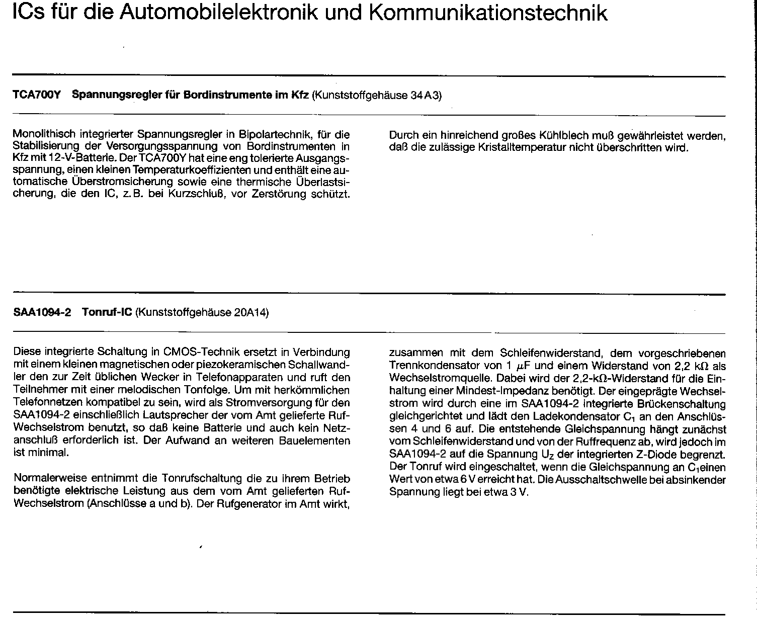

obwohl ich doch gründlich imm Netz gesucht habe, konnte ich nur ein
Datasheet zum SAA1094, bzw. 1094-2 finden. Dieses IC war in den sog.
Tonrufzweitweckern der Telekom, Dt. Post eingebaut. Gab es als AP und
UP-Version. Das einzig verfügbare Datasheet verdient nicht den Namen
Datenblatt. Es ist vielmehr eine halbseitige Funktionsbeschreibung ohne
Eckwerte.
Wer von euch, hat ggf. etwas mehr Infos zu diesem IC, z.B.
Frequenzregelung, Lautstärkeregelung.
Was muss ich dem IC vorschalten um es störungsfrei an das analoge
Telefonnetz anzuschließen?
