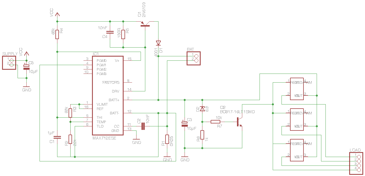

ich habe ein kleines Problem mit einer NiMh Ladeschaltung. oder auch
größer, denn die will nicht laden. Eigentlich ist das 1 zu 1 die
Referenzschaltung aus dem Datenblatt. Erweitert hab ich das ganze
nurnoch um einen Tiefendladeschutz der bei ca. 7 V Akkuspannung die Last
abschaltet so wie 3 Konstantstromquellen die jeweils 4 Leds treiben.
Leider kann ich nicht erkennen, das die Akkus geladen würden.
Ich habe auch mal probehalber die im Datenblatt beschriebene
Kontroll-led angelötet, die bleibt dunkel. Am DRV Pin liegen 15V an,
wenn der Max 712 auf laden schaltet sollte der doch wohl auf GND liegen,
oder?
Habe ich sonst noch was falsch gemacht?

OP #1021533
Ach mist, da ist mir doch der Anhang abhanden gekommen. Wer soll mir
denn da schon helfen...
Also, hier ist natürlich der Schaltplan dazu!
Noch ein paar Details die ich noch vergessen habe:
Ich will 8 NiMh-Zellen in reihe laden, Versorgungsspannung ist 15V.
Gast #1021601
Der Widerstand R4 bei Dir ist zu groß. Hier ist die Formel aus dem
Datenblatt:
R1 = (minimum wall-cube voltage - 5V) / 5mA
Die Betriebsspannung des Apparates muß bei 8 Akkus auch >17,2 Volt sein.
MfG Paul
OP #1021676
ok, das erkärt eigentlich schon ganz gut wo der fehler sitzt. Da macht
sich wohl bemerkbar, das ich einen Teil der Schaltung vor - und einen
Teil nach meinen 2 Wochen Urlaub gemacht habe. Warscheinlich habe ich
einfach den R1 von einem anderen kopiert und die 68k einfach vergessen.
Nach dem Urlaub habe ich das dann wohl für erledigt gehalten ;-)
Ich kann das leider auf die schnelle nicht erkennen, kann ich denn
einfach die Eingangsspannung auf 18V erhöhen? Ich habe einen
Elektorartikel der einerseits 1,6V als Ladeschlussspannung annimmt und
die Maximal zuässige Spannung für den Max712 mit 15V angibt. Demnach
wären dann 8 Akkus a 1,6V = 12,8V + 2V = 14,8V mit 15V noch ok.
Für eine höhre Eingangsspannungen müsste ich die Schaltung noch
verändern, oder?
Ich versuche nochmal das aus dem Datenblatt zu lesen.
vielen Dank schon mal
Aike

OP #1021947
Hallo nochmal,
Ich habe jetzt den Widerstand ersetzt, jetzt werden die Akkus geladen.
Auch eine Testweise angelötete Lade-Kontroll-Led leuchtet.
Ich kann mir nicht so ganz erklären warum, aber auch bei 15V
Versorgungsspannung liegt an V+ nur 4,5V an. Da frage ich mich schon, ob
ich dann nicht auch einfach 18V nehmen können müsste.
Ein großes Problem habe ich aber: Der Max712 wird verdammt heiß, ist das
normal? Mich beunruhigt das doch arg. Wie hast du das mit dem 7805 genau
gemacht? Hast du da einen Schaltplan zu?

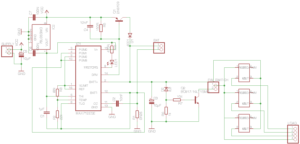

OP #1022780
Hallo Paul,
danke für den Plan, wenn auch arg klein. Wenn ich das richtig abgelesen
habe sollte das mit meiner versuchten Lösung übereinstimmen. Ich hoffe
das ich damit verhinder kann, das der max712 so heiß wird. Ich habe
meinen Plan jetzt mal angehängt, ich hoffe du kannst den noch lesen, der
ist jetzt wirklich arg verwurschtelt. Sollte das so funktionieren?
Viele Grüße
Aike
Gast #1022838
Ja, das sieht vernünftig aus. Ich würde aber einen "richtigen" 7805
nehmen, da der Kollege um die 300 mW in Wärme umsetzen muß.   Ich weiß
nicht recht, ob der kleine Kerl das verträgt. Verrate mir aber mal, was
die 3 "Klötze" rechts in Deinem Bild darstellen....(Kopf kratz, Grübel)
Ich mußte außerdem noch 2x100n an den Batterieklemmen gegen Masse
vorsehen, weil die Sache anständig zwischen Voll- und Erhaltungsladen
hin und herschwang.
MfG Paul
OP #1022997
gut, dann werde ich vielleicht doch besser einen großen 7805 nehmen. Und
pads für 2 weitere Kondensatoren sind ja auch noch im Rahmen des
möglichen, schadet ja nicht die vorzusehen.
Die Drei klötze sind Konstantstromquellen, BCR148, niedliche kleine
Dinger finde ich.
Damit verbrate ich zwar etwas Energie, dafür erhalte ich über einen
breiteren Spannungsbereich eine konstante Helligkeit an den
angeschlossenen Leds.
viele Grüße
Aike

(Firma: dikon) #2822982
Autor:  Aike Terjung (biertrinker)  Datum: 19.10.2008 23:32
"...Der Max712 wird verdammt heiß..."
Der MAX712 hat auch bei mir dieses Hitze-Problem. Im Schaltbild im
MAX712-Datenblatt auf Seite 1 unten rechts vermisse ich am DRV-Pin einen
Basisvorwiderstand für Q1 (ext. PNP), der den Basisstrom begrenzt! Auf
PDF-Seite 10 zeigt die Innenschaltung einen NPN, der den DRV-Pin auf GND
legt. Wenn die Abbildung vollständig ist, liegt also die
Basis-Emitter-Strecke vom Q1 (ext. PNP) zwischen +DCIN (+12V) und GND,
wenn der interne NPN im DRV-PIN leitend ist! Das wäre Wahnsinn. Resultat
ist gemessener Basisstrom von 170mA für Q1, der in DRV-Pin fließt und
den MAX712 gnadenlos aufheizt. Damit werden die Absolute Maximum Ratings
für DRV-Pin (100mA) sehr weit überschritten. Wie bekannt, sollte man an
der Basis-Emitter-Strecke vom Q1 etwa 0.7V erwarten dürfen. R2 sorgt nur
dafür, dass Q1 schnell und sauber abschaltet, wenn der interne NPN am
DRV-Pin hochohmig wird.
Wo ist im Datenblatt erkennbar, dass der DRV-PIN eine
Basisstrombegrenzung hat oder der Basisvorwiderstand im MAX712 "intern
eingebaut" ist? Wenn es keine interne Basisstrombegrenzung gibt, hat
MAXIM den Basisvorwiderstand im Schaltbild schlicht und einfach
vergessen.
Nach meiner Ansicht gehört, da ein zusätzlicher Basisvorwiderstand hin,
der zum hFE vom Q1 und zum Akkuladestrom und zur DCIN paßt. Der
Basisvorwiderstand bildet mit R2 dann einen Spannungsteiler, d.h. der
liegt dann in Reihe zum DRV-PIN.
Wenn 2N6109 hFE=20 (laut ON-Semi) und  DCIN=12V und I_DRV<100mA sein
sollen,
würde man mit einem Basisvorwiderstand>120R wenigstens die Absolute
Maximum Ratings einhalten. Er kann um so hochohmiger werden, je kleiner
der Akku-Nennladestrom der Schaltung ist.
Man könnte mal testen, ob Q1 durch einen P-Kanal-MOSFET (LogicLevel)
ersetzbar wäre, wegen leistungsloser Ansteuerung.
