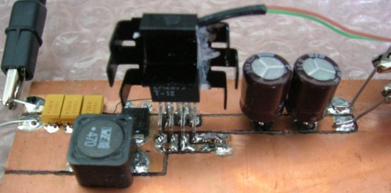

Dafür sind Steckbretter aber wirklich denkbar ungeeignet. Kein Wunder,
wenn das mit höheren Frequenzen nicht hinhaut. Ich mach' in der
Designphase oft einen fliegenden Aufbau auf einer kupferkaschierten
Platine wo ich für die Bauteile mit dem Dremel und einem Fräserchen
Lötinseln schaffe. Funktioniert auch bei 500kHz ganz prima und man kann
sogar SMD-FETs mit Kühlflächen versehen...
(Siehe Bild - ist zwar "nur" ein 150kHz Simpleswitcher, aber er geht ja
nur um die Bauweise)
Viel Erfolg,
Stefan
