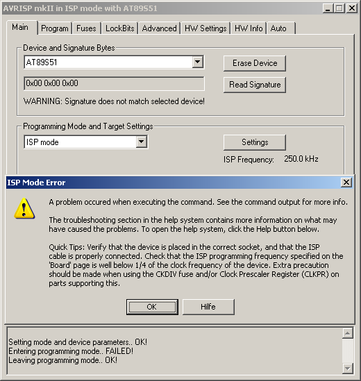

Ich habe hier einen AT89S4051 mal mit Vcc = +5 V und GND versorgt. Jetzt
wollte ich mal testen, wie's denn mit dem ISP ausschaut -- habe einen
AVR mkII. Ich dachte das Dingens wird unterstützt...
Bekomme allerdings die WARNING: Signature does not match the selected
device!
(über AVR Studio 4, vgl. Screenshot)
Ich dachte, dass die Angabe im Datenblatt für AT89S51 eine Familie ist,
die AT89S2051/AT89S4051 einschließt. Dies scheint nicht der Fall zu sein
oder ist ein Fehler in meiner Schaltung wahrscheinlicher? Ansonsten
leuchtet der ISP nämlich grün... :( Oder brauch ich einen anderen ISP --
wäre blöd.

Das sind die Signature Bytes der verschiedenen 51er Prozessoren:
AT89S51   1E 51 06
AT89S52   1E 52 06
AT89S8253 1E 73
AT89S2051 1E 23 FF
AT89S4051 1E 43 FF
Nur wenn alle Signature Bytes mit dem eingestellten Typ übereinstimmen,
kann das Flash programmiert werden. Der AVRisp sollte funktionieren,
aber die Software muss den 4051 unterstützen. Gibt es vielleicht einen
Update?
AVRisp meldet 00 00 00 zurück, da könnte noch ein anderes Problem
vorliegen.
Programmieradapter richtig angeschlossen?
Ist ein Quarz dran und schwingt er?
Betriebsspannung im erlaubten Bereich?
Geht der Reset-Pin auf 1 beim Programmieren?
Gruss, Bernd
Quarz muß bei den AT89S* auch drann, sonst geht es nicht. Zeig mal Deine
genaue Schaltung + ISP-Anschaltung.
Gast #1027222
Welche Angaben in welchem Datenblatt?
AT89... sind zwar von Atmel, gehören aber zur Familie der 8051.
Das AVRISP mkII unterstützt diese Famlilie nicht. Es gibt einen Aufbau
mit zwei STK500 um gewisse 8051er zu programmieren (ist auf der
Atmel-Website irgendwo beschrieben), aber ansonsten braucht man dafür
einen speziellen Programmer.
