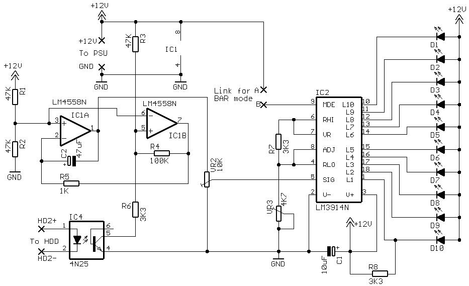

habe hier ein kleines Problem und dazu ne Frage:
Diese Schaltung soll mir meine Festplattenaktivität anzeigen, jedoch
bekomm ich sie nur bis zu maximal 4 Led´s zum leuchten, egal was ich an
den Potis einstelle, ich bekomm kein maximum.
Ist in diesen Schatlplan etwas falsch?
und die nächste Frage: kann ich die NE4558er durch TL072er bzw TL082er
ersetzen ohne weiters? wenn nicht was müsste ich daran ändern?
Danke schon mal im vorraus
mfg Michael

aber es wären ja eh zwei op-amps hintereinander, zudem müssten bei 7
Volt maximal doch mehr als 4 leds leuchten oder? und mit dem einen Poti
kann ich ja normal die Referensspannung einstellen
Gast #1027503
zwischen 1,09V bis 1,21V es leuchten dabei alle 4 leds, ich kann halt
einstellen an den Potis wie viele leuchten sollen, aber nach der vierten
Led geht keine mehr an :-( kann ich Pin 6 nicht mit einen Widerstand an
12V legen, und R dann so wählen dass meine maximal spannung ca 1,5 V
ist?
Gast #1028814
Mit Trimmer VR3 hebst Du auch das eine Ende des Widerstands-Netzwerkes
auf ein höheres Potential (pin4), es entsteht eine Spannungsbereich  am
Leiter-Netzwerk, der vom Eingangssignal nicht beeinflußt werden
kann/übersprungen wird . Bei normale Anwendung im Bereich von Null Volt
an muß RLO (pin4) auf Masse liegen, oder?
