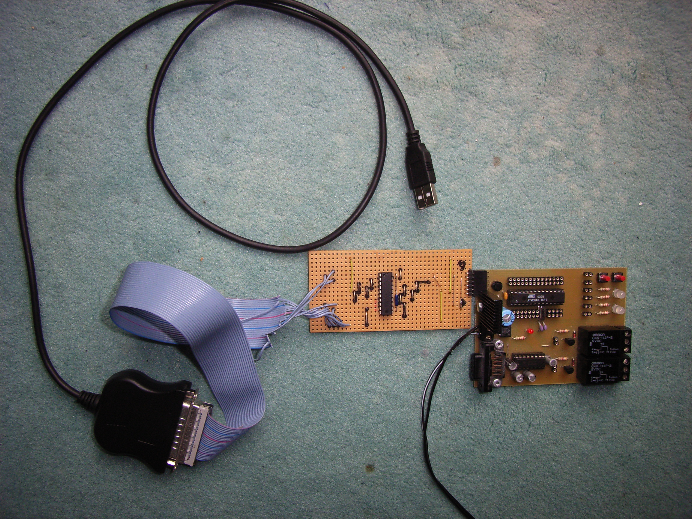

ich versuche gerade mein altes Mikrokontroller Entwicklungsboard (mit
ATMEGA-8) zu beleben. Habe zu dem Board leider keinerlei Unterlagen mehr
(siehe Foto).
Früher ging die Programmierung ohne Probleme mit einer selbstgebastelten
I/F Platine (74LS244N) über den Parallelport LPT (Druckerport).
Leider hat mein neues Notebook nur noch USB, deshalb habe ich einen
einfachen Parallel-USB Adapter (siehe Foto) gekauft. Leider kann ich mit
dem setup weder über PonyProg oder AVR Studio eine Verbindung zum
Controller herstellen. Fehlermeldung: Connection failed.
Wer kann mir helfen?
Danke.
oder Kauf dir einen USBasp, funktioniert mit AVRDUDE, AVRBurner, Notepad
(WinAVR) in der Makefile fehlerfrei und gibt es aber zahlreiche Bausätze
davon!
Martin
Ist das ein wirklicher USB-Parallel Adapter oder nur ein
Druckeranschlusskabel der dir einen LPT 1 vorgaukelt? im zweiten Falle
ist das keine echte Parallelschnittstelle und kann somit auch nicht
verwendet werden. Hab mir damals beim gleichen Problem den Dragon
zugelegt, für den Preis super...
