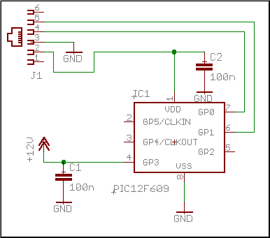

Hab hier ein kleines Projekt am Start und wollte das mit nem PIC12
machen weil der halt einfach so schön klein ist.
Klugerweise passt das nich auf mein Picdem Board, deswegen hab ich mir
eine kleine Programmierplatine für den 12er PIC auf ner
Lochrasterplatine gemacht.
Dummerweise scheint das nich so zu klappen wie ich mir das vorstell, ich
hab gedacht Pins verbinden langt, is aber anscheind nicht so. Lange rede
wenig Sinn, Schaltplan is ja im Anhang.

Du haust 12v auf den pic ?
Des zweite wen es nen ICD2 Nachbau ist könnte des Probleme mit der
Programmierspannung geben die ist bei den p12... etwas höher
OP
Ja hab den richtigen PIC ausgewählt. 12F609
Ja ich hau 12V auf den PIC, als Vpp Programmierspannung, ist das nicht
richtig?
Benutze ein original ICD2.
Was ich noch hinzusagen sollte, ich hatte den PIC erst falsch drin, bzw
falsch verkabelt. Hatte die Pinbelegung für das ICD Kabel grade
falschrum, also PIN1 war PIN6 und andersrum.
Kann also nicht wirklich garantieren das der PIC überhaupt noch ok ist.
Leider hab ich keinen anderen 12F Pic mit dem ich die Schaltung testen
könnte. Bekomm vielleicht demnächt einen, wollte aber vorher mal die
Profis fragen ob nicht doch vielleicht einfach die Verkabelung mist ist.
