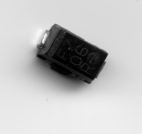

Moin,
habe hier einen defekten ACER PD-110 Beamer, der durch Dummheit des
Besitzers  beschädigt wurde... im laufenden Betrieb ist ein Nagel in das
Gerät zu fallen, anstelle es auszuschalten...naja, der Nagel hat am
Ausgang des Invertes zwei Lötpads kurzgeschlossen, Sicherung (auf
Platine) hat ausgelöst und 2 SMD-Widerstände sowie 2 SMD... (das suche
ich eben) hat es gegrillt.
Es handelt sich um folgendes Teil:
http://van-radecke.gmxhome.de/download/SMD%20Bauteil.jpg
Davon sind jeweils 2 Stück nebeneinander und gegenüberliegend. 2 hat es
erwischt (glatter Durchgang, 0 Ohm), die anderen beiden scheinen intakt
zu sein. Messung zeigt typische Sperrwerte für eine Diode an (480-490
mV, in anderer Richtung hochohmig), ich vermute also mal, daß es sich um
eine Diode handelt. Nur was für eine? Habe selten mit SMD zu tun, daher
benötigte ich hier Hilfe. Ist es eine Zener-Diode? Standard? Supressor?
Die üblichen Datasheet-Kataloge habe ich durch, nichts zu finden.
Beschriftung lautet: F7 (erste Zeile) 06 (zweite Zeile) und in der
letzten Zeile ein R gefolgt von einem Herstellersymbol.
Wer kann helfen und Vergleichstypen oder Daten dieses Bauteils nennen?
Danke vorab!
