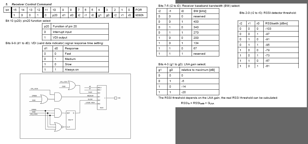

ich verwende die RFM12 Module von Pollin. Programmiert habe ich alles in
Bascom, basierent auf den Code von Benedikt K.
Nun habe ich eine Frage: Wie genau wird die Sendeleistung in der
Software geregelt. Komme damit nicht klar. Hier mal die benötigten
Ausschnitte vom Code:
Declare Sub Rf12_setpower(byval Outpower As Byte , Byval Fskmod As Byte)
Call Rf12_setpower(0 , 6)                                   '  1mW
Ausgangangsleistung, 120kHz Frequenzshift
  Outpower = Outpower And 7
  Temp = Fskmod And 15
  Shift Temp , Left , 4
  Temp = Temp + Outpower
  Temp = Temp + &H9800
  Temp = Rf12_trans(temp)
End Sub
Wo genau hier wird meine 1mW Sendeleistung eingestellt und wie kann ich
die verändern.
