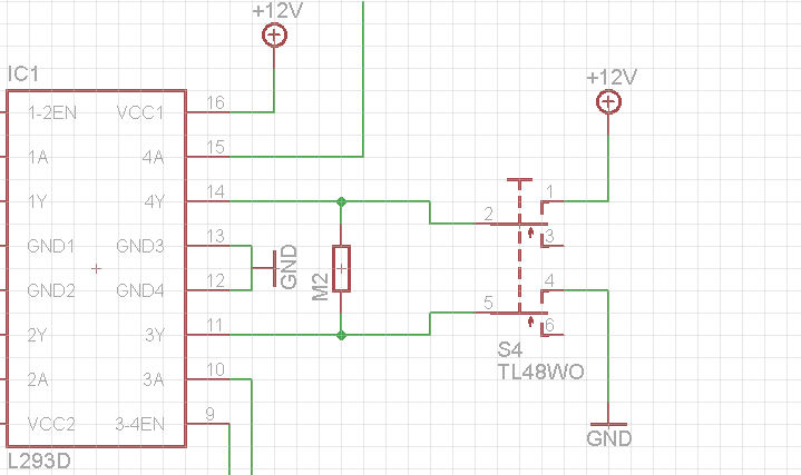

Ausgänge des L293D + externe Spannung = kapputt?
Gast #1034537
Hallo
Ich will einen 12V DC Motor auf zwei umschaltbare Weisen betreiben.
1. Über L293D Treiber
2. Über Schalter
Ich hab es mir so vorgestellt wie im Anhang. Dabei gehen beim
Schalter-Betrieb jedoch die 12V direkt auf den Ausgang des L293D. Ich
weis nicht ob er das abkann.
Wie kann ich ihn sonst davor schützen?
Gast #1034704
danke dir!
die Schalter anders setzen wäre eine Möglichkeit. Hier will ich diese
aber nicht verändern, aus anderen Gründen.
Kann man die Leitung zum L293D so auftrennen wie im Anhang - im
Schalterbetrieb ist der BUZ11 immer sperrend, sonst leitend ?

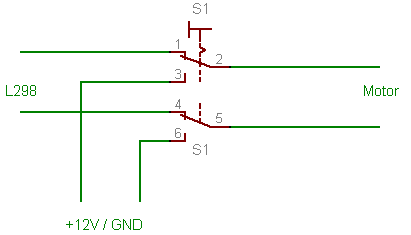

Dein Schaltung ist sinnfrei. Bei einem Wechsler kommt der zu schaltende
Verraucher so gut wie immer an den Wechselkontakt. Dann kann man ganz
einfach zwischen zwei Sachen umschalten.
Vergiss die Schaltung, ist Unsinn.

Das Problem ist bei deinem Vorschlag, dass ich für jeden Motor je ein
2pol-Schalter brauche. Ich habe 2 Motoren, macht 2 zusätzliche Schalter.
Es gibt aber schon ein "General"-Schalter der zwischen L293D Betrieb und
Schalter-Betrieb auswählt. Von daher müsste man nach umlegen des
General-Schalters zusätzlich noch die 2 neuen Schalter betätigen. Das
wollte ich sparen.
Ein Relais mit 4 Schließern ist auch noch eine Methode (jeder der 4
Schließer an einen L293D Ausgang bei 2 Motoren). Angesprochen wird das
Relais über den General-Schalter.
Sollte ich schon wieder etwas übersehen haben?
