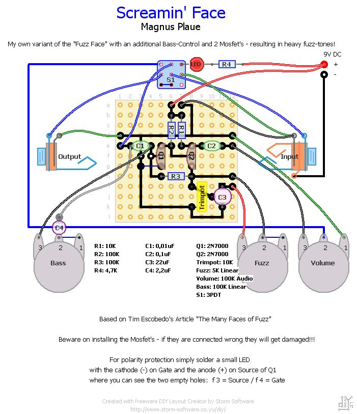

Du musst bei INPUT auf jeden Fall einen Mono-Klinkenstecker verwenden!
Dann wird beim Stecken automatisch die Batteriemasse mit der Schaltung
verbunden und so eingeschaltet.
Das schwarze Batteriekabel ist richtig mit dem orangenen Teil verbunden.
Der graue Anschluss mit dem grünen und grauen Kabel ist die
Buchsenmasse.
Ich nehme mal an, dass mit S1 der Effekt zu- bzw. abgeschaltet wird und
dies durch die LED angezeigt wird.
Wenn du weiterhin kein Ergebnis haben solltest, wäre ein 'normaler'
Schaltplan für Hilfewillige nützlich.
Gast #1036909
soweit geht nun alles. hab meinen mp3 player bei Input und bei Output
meine Kopfhörer angeschlossen. Ist der Effekt aus kommt der ton normal
durch zum kopfhörer  wegen mono ja nur auf einer seite . Ist der
Effekt an hört sich das schon anders an, zwar nicht ganz klar aber ich
glaub da ist noch n wackelkontakt irgendwo. Wenn ich aber nun meine
Gitarre anschliesse kommt garnix. Egal ob Effekt an oder aus. Liegt das
weil die input buchse Stereo ist??
