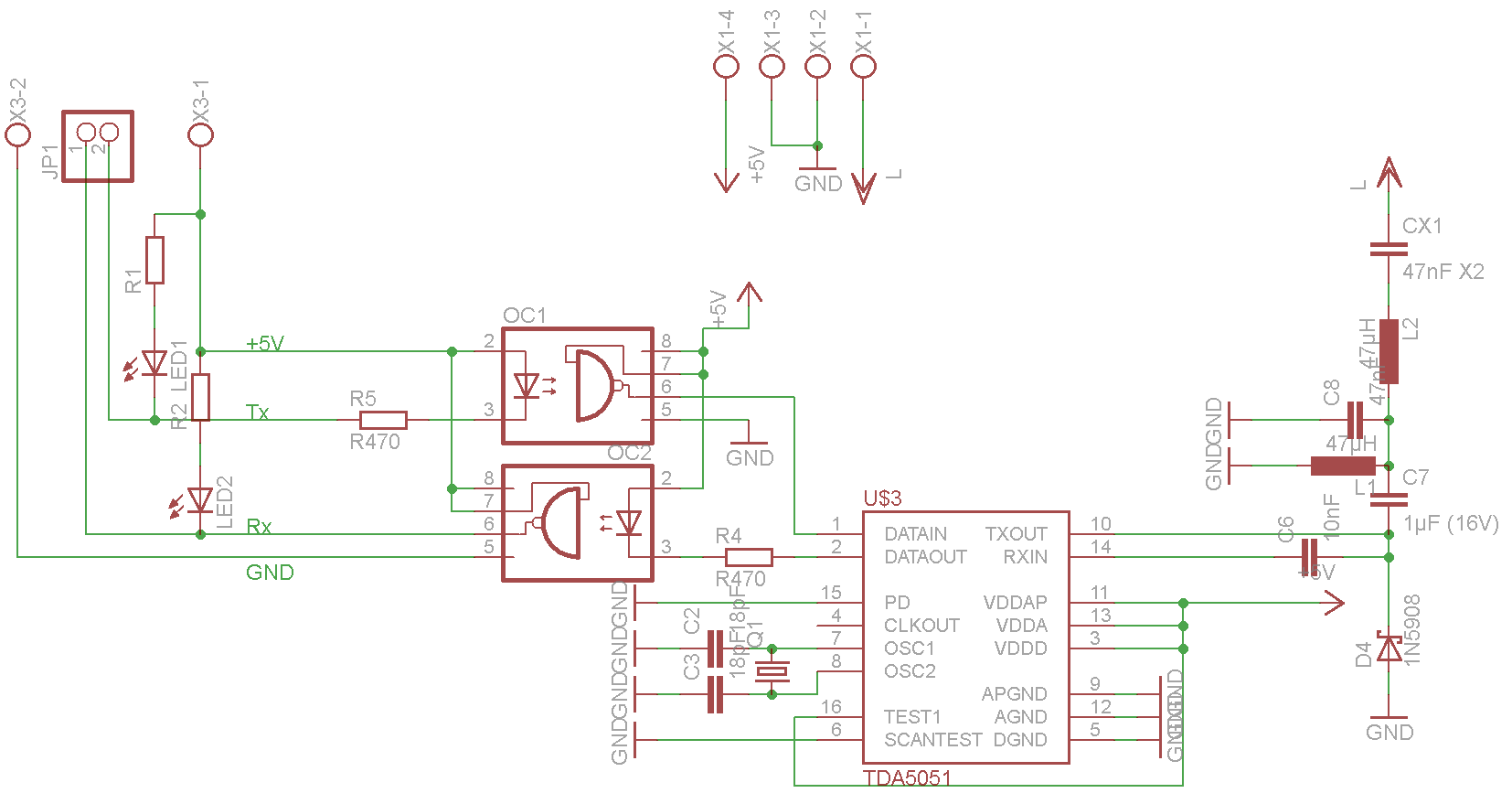

Hallo !
Wollte fragen ob sich jemand die Mühe machen könnte und sich kurz diese
TDA5051A Schaltung ansehen kann (Abgekupfert vom Datenblatt).
Sie ist nur zu Testzwecken und wird deshalb ohne galvanische Trennung
jedoch mit einem Trenntrafo betrieben - will nur herausfinden was einen
TDA5051A stören kann.
Hab die Schaltung wie im Screenshot ersichtlich aufgebaut jedoch
funktoniert sie nicht bin gerade beim ausmessen finde aber keinen
Grundsätzlichen Fehler ? (Quarz schwingt, 5V sind konstakt vorhanden)
jedoch empfange ich nichts am 2ten Modul.
