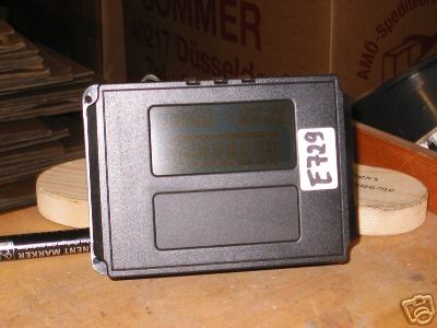

hi carfreak,
das ist ein tid! ist nur die frage, aus welchem auto das ist, einem
omega oder vectra? wie sieht das ding hinten aus? 2 stecker oder nur
einen?
bei nur einem, 26pol. oder 32pol.?
soferns eins ist mit nur 1 stecker, egal ob 26 oder 32 pol. - hab da
einiges an infomaterial drüber, hab grad die radiozeilen mit einem
89c2051 (ich weiß, altes ding, liegt bei mir aber immer noch so rum und
kostet daher nichts) angesteuert. über das protokoll findest du unter
http://www.carluccio.de sehr viel. ich hab die software in c
geschrieben, hardware brauchst ja nicht viel.
