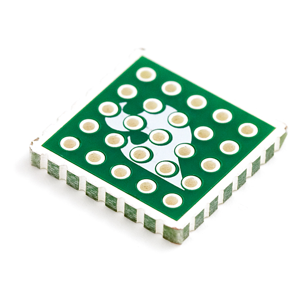

Hi Leute,
hab bei Sparkfun das "ProtoBoard - Square Shape" gefunden (siehe
angehängte Graphik). Wie läßt sich denn eine solche Platine entwicklen,
herstellen, bzw wer ferigt so etwas ?
Noch einen schönen Tag
Siegmar
Hi Siegmar,
sieht für mich so aus wie durchkontaktierte Bohrungen, bei denen durch
entsprechendes Fräsen der Platine die Innenseite nach Außen freigelegt
wurde.
Patrick
Hi Gast,
ja, das Problem beim Suchen ist oft: wie man die Suchanfrage formuliert.
"leiterplatte kanten metallisieren" ist gut
Damit komme ich weiter.
Danke !!
Siegmar
Deshalb ja der tipp, aber ich wußte, wonach ich googeln muß, hatte
solche LP mal aus Zufall gefunden, und kannte daher die entsprechenden
Suchbegriffe.
Sowas iss bestimmt nicht billig. Aber mit ner halben Via die idee iss
auch net schlecht...
