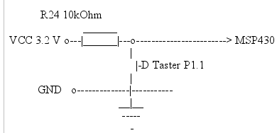

Hallo Christian!
Wie ist denn Dein Taster an P1.1 bzw P1.2 angeschlossen?
Wird der Pin per PullUp gegen Versorgungsspannung gehalten, und der
Taster legt den Pin dann auf low, oder wird der Pin per PullDown gegen
GND gehalten, und der Taster legt den Pin auf high?
Also ich bin eher der Programmierer nicht so der Hardware Mensch ;-)
Vielleicht hilft Dir das ja schon weiter, ich habe das DEMO Board von
ELV. Gab es günstig bei Ebay sonst hätte ich es mir nicht gekauft.
So ist das Teil beschaltet: (P1.2 – P1.4 Analog)
             R24 10kOhm
           ____
  VCC 3.2 V o---|______|-------o-------------------> MSP430
              |-D Taster P1.1 ...
  GND o------------------|-----------
           __|__
Das müsste dann PullUp sein oder ?
thx

Hi Christian,
Also ausser P1IES, müsste bei Dir v.a. P1SEL falsch gesetzt sein.
Die Port 1 Pins mit Tasten dran müssten eigentlich im P1SEL auf 0
gesetzt werden, d.h. die müssen als ganz normaler IO konfiguriert
sein.
Bei mir (MSPGCC) kommt sonst jedenfalls überhaupt kein Interrupt auf
Tastendruck.
