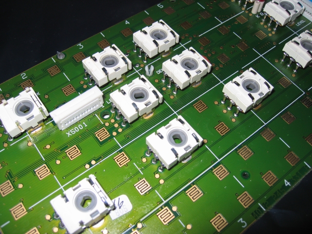

Liebe Gemeinde... :D
Ich suche für mein Fluke Oszilloskop PM3082, das ich demnächst in Ebay
verkaufen möchte, zwei neue Drehencoder für die Frontpotis.
Leider haben diese zwei ein paar kleine, jedoch störende Hänger beim
Bedienen.
Sehr viel technische Daten konnte ich bisher aus Zeitgründen nicht
zusammen tragen (Codierung, Pulse/Umdrehung usw.).
Ich dachte mir, schaust Du erst einmal bei den üblichen Verdächtigen
nach dem richtigen Package - sieht schlecht aus :-(
Evtl. kann mir jemand einen Tip geben, bei wem ich diese Potis ergattern
könnte.
Schönen Abend noch, Björn

OP #1044457
Falls jemand nochmal Bauteile für Fluke-Geräte sucht.
Hier ist der Vertriebspartner, der auch den Bauteileversand mit priv.
Personen erledigt:
http://www.ekomess.de/
FYI:
Mein Encoder ist es scheinbar doch nicht.
Habe einmal alles auseinander gelötet und zwei Encodersignale
miteinander verglichen.
Beide nicht 100% sauber aber der eine geht wunderbar und der andere
nicht.
Die Encoder werden auf der Platine gemuxt und nacheinander durch einen
Philips uC angesprochen.
Nach den Encodern sitzt eine SOT23 Diode.
Dann kommt noch ein LS374(momentan eher HCT374A) der als Levelshifter
arbeitet.
Weiter gehts mit der Suche - bisher weiß ich nicht woran es liegen
könnte.
Grüße Björn
