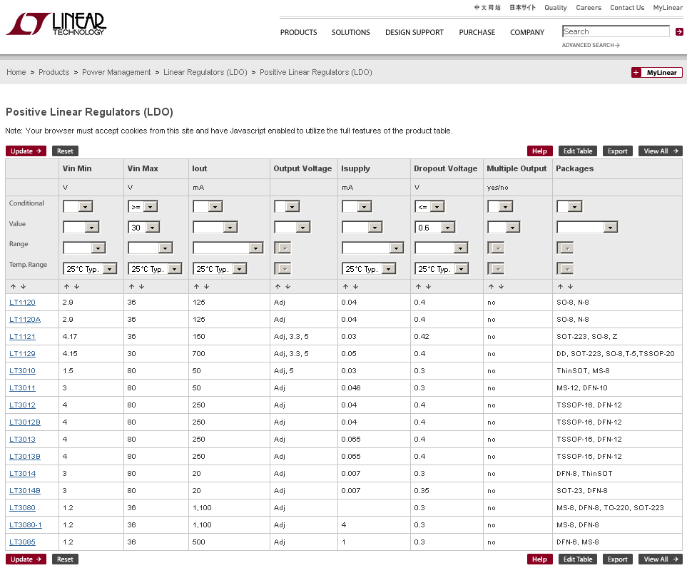

Ich suche einen Linear-Spannungsregler mit diesen Kriterien:
   Vout = 3.9 V
   Vin  = 4.5 - 30 V  (-> dropout max. 0.5 V)
   Iout = 50 mA
Ich habe bereits bei Analog Devices, TI, Maxim etc. nachgeschaut, doch
es scheint so, als ob keiner dieser Hersteller einen Regler im Sortiment
hat, welcher meine Kriterien erfüllt.
Momentan verwende ich einen LM317, doch dieser hat leider eine dropout
Spannung von ca. 2 V, was leider zu viel ist.
Hat jemand von euch eine Ahnung wo ich so ein Teil bekomme?

Yep, da habe ich jetzt gar nicht dran gedacht. Den LT1129 gibts aber
auch im DD Package. Der sollte es reißen. Warm wirds sowieso.

Also die von Linear wären auf den ersten Blick perfekt, aber leider ist
der Preis relativ hoch mit 2.5$ bis 3.5$.
Der LM317 ist eben sehr günstig und bis auf die Dropout Spannung eben
auch perfekt.
Meint ihr es gibt nicht so etwas wie den, einfach mit Dropout < 0.4 V ?

Aber eben nur auf den ersten Blick. Die SO8 ICs werden die 1,5Watt
Verlustleistung wohl kaum wegstecken, die größeren Gehäuse auch nur mit
Kühlfläche!
