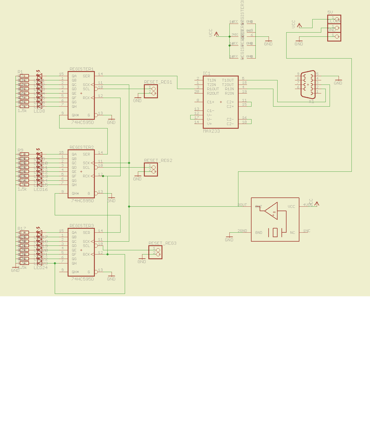

ich versuche gerade eine Schaltung zu entwickeln, bei der ich die RS232
Schnittstelle über ein VI mit Daten beschicke.
24bit serielle Daten werden zu einem MAX233 gesendet und dort
ausgegeben.
Nun hab ich versucht das Ausgangssignal direkt auf Schieberegister zu
geben und diese dort in eine 24bit Parallel-Information umzuwandeln.
Dazu hab ich 3 74HC595 cascadiert und mit einem Oszillator einen Takt
von 1.8432 MHz drauf gegeben.
das Problem ist es will einfach nicht funktionieren.
hab auch schon viel im Internet gesucht und auch hier im Forum aber nix
wirklich brauchbares gefunden.
kann mir da vielleicht jemand nen tip geben was ich da falsch gemacht
hab ?
ich muss zugeben ich hab nicht so viel Ahnung von diesen Umwandlungen.
ich schick noch ein bild vom Schaltplan mit den ich bis jetzt hab .
Vielen Dank !

Du versuchst ein asynchrones serielles Signal so zu behandeln wie ein
synchrones, das geht schief. Einerseits enthält ein solches Signal
Informationen, die nicht für Deine Schieberegister bestimmt sind,
nämlich das Start- und Stopbit, andererseits erkennst Du den Start der
Übertragung nicht und verwendest auch keinen zum Sendetakt synchronen
Takt.
Am einfachsten wird das ganze, wenn Du die UART eines Microcontrollers
verwendest, und diesen Controller Deine bisherige Schaltung per SPI
(einem synchronen seriellen Signal) ansteuern lässt.
Willst Du keinen Controller verwenden, musst Du die Funktionen einer
UART nachbilden, dazu kannst Du Dir mal die VHDL-Modelle von UARTS wie
MC6850 (Motorola) oder i8250 (Intel) ansehen, sowas müsste als OpenCore
verfügbar sein.
